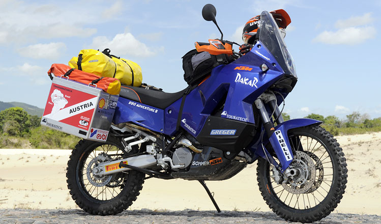

Verder is de zwarte schijnbaar als enige overlakbaar. Heeft kennelijk een andere samenstelling . Joe Pichler (wereldreiziger door KTM gesponsord) heeft dit reeds laten doen met zeer mooi resultaat. Zie bijgaande foto. Mooie bike dacht ik zo... thumbsup
Bovenstaande heb ik vergaard door heel veel lezen voordat ik de tanks kocht. Alleen jammer dat ze in Nederland zelf nog goedkoper uit te halen zijn. Had ik nog niet gelezen...
