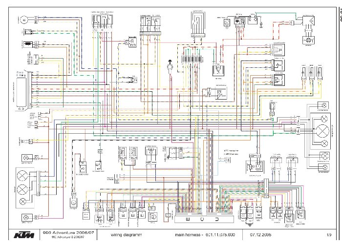

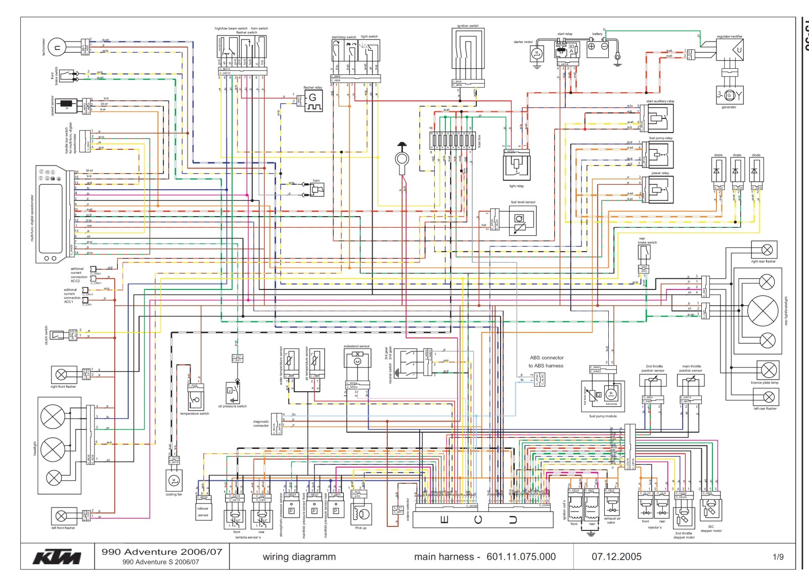

BerichtGeplaatst: Za, 2 Jan. 2010, 11:37    Onderwerp: Reageer met quote
even er op klikken en dan kun je een beetje inzoomen het gaat net
