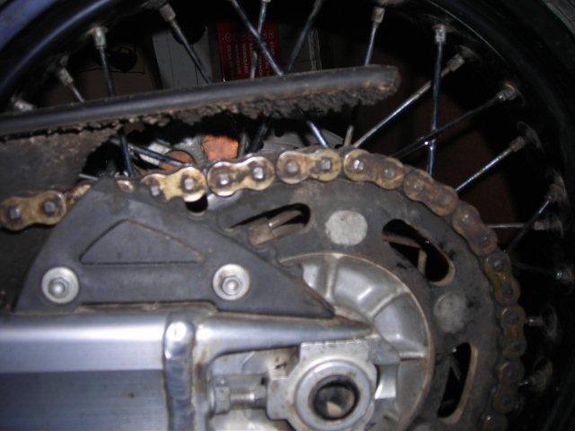

Ik ben voornemens om mij een combinatie 16 tands voor en een 45 tands achter te plaatsen.
Ik heb inmiddels het 45 tands tandwiel ontvangen via ktm versand.de
Ik heb speciaal naar een 45 tandwiel van mijn motor gevraagd ( een adventure 950 bouwjaar 2005).
Ik zie op de verpakking het ktm nr. 60010051045 staan
Echter wat ik ook zie is dat op het huidige 42 tands tandwiel de bouten een ovale kop hebben (zie foto). Deze bouten zijn verzonken in het 42-er tandwiel.
Ik zie dat het nieuwe 45er tandwiel aan beide zijde een rond rond gat hebben (en dus niet ovaal). Wel is er aan een zijde een opstaande rand in het midden.
Heb ik nu het verkeerde gekregen ? Of moet ik andere bouten aanschaffen ?

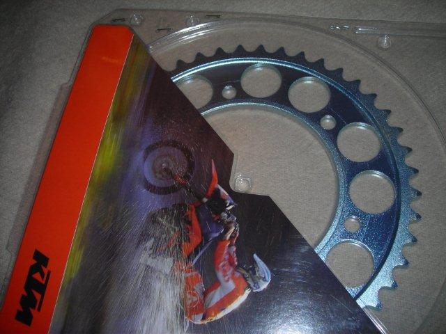

BerichtGeplaatst: Vr, 4 Dec. 2009, 22:23    Onderwerp: tandwiel Reageer met quote
nieuw tandwiel. Met ronde gaten en opstaande rand in het midden.

BerichtGeplaatst: Za, 5 Dec. 2009, 2:54    Onderwerp: Reageer met quote
Nee, dat past. de 'lange' kant van de kop van de bouten komt tegen die opstaande rand aan waardoor ze niet kunnen ronddraaien wanneer je de moer aantrekt.

BerichtGeplaatst: Za, 5 Dec. 2009, 13:01    Onderwerp: Reageer met quote
Hoi Rene,
dat 45 tands tandwiel heb ik ook sinds de zomer en past perfect met de standaard boutjes.

BerichtGeplaatst: Za, 5 Dec. 2009, 21:33    Onderwerp: Reageer met quote
Ik rij al jaren met 16-45 en vind het super.
ok... toen ik vanuit Oost Berlijn terugreed over de snelweg, en diverse keren 200+ op de teller had, kreeg in de indruk dat ie wat veel toeren liep... maar ging nog steeds niet in de begrenzer hoor!
Op de weg is het natuurlijk een beetje kort (ik schakel dan gewoon 2 versnellinen tegelijk op), maar offroad is het super: Korte 1, en goeie versnellingskeuze in het terrein.
De kopjes van de ovale bouten vallen in de 'verdunning' van het tandwiel, pas dus prima.
