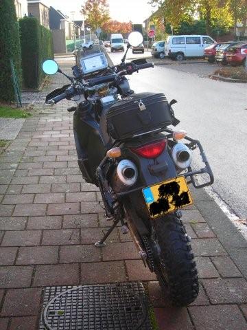

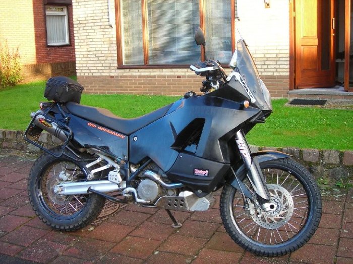

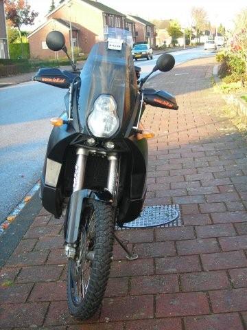

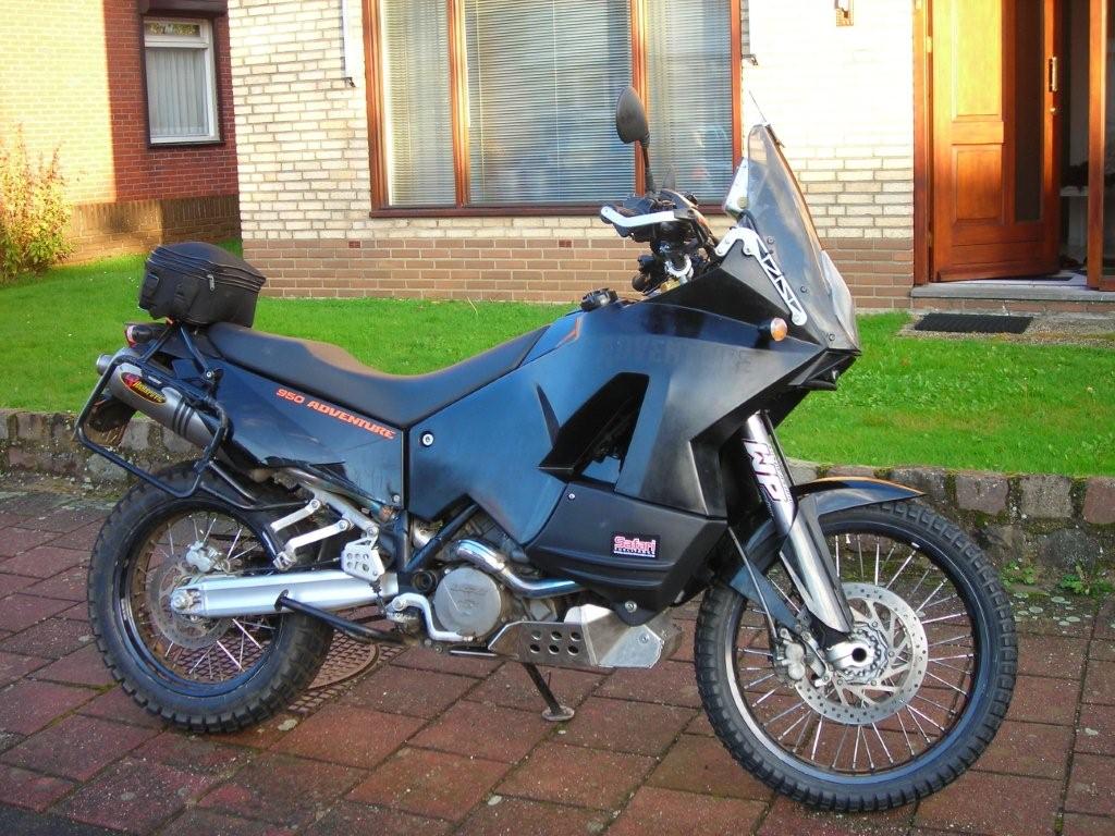

Zo. Ik ben weer boven water. Na 1 1/2 week vaak tot laat in de avond geknutseld te hebben aan de motor. De volgende aanpassingen gedaan:
xenon (groot en klein licht), mistlampen (extra kabels getrokken), sas en epc aangepast/ verwijderd, stuurdemper met aangepaste kroonplaat (van Daan), gps houderstangetje op stuur, tripmaster en roadbook, en gellijk maar zo goed als het gaat de grote beurt (kleppen moeten nog nagekeken worden en carburatgeurs nog gesinchroniseerd worden, wil ikzelf leren...)., spoiler van johan.
Verder nog de grote safari-tanks erop. Ik heb de benzine toevoer laten lopen via een T-stuk.Vanaf kraantje van iedere Iedere tank loopt benzineslang naar een T-stuk van hieruit loopt een leiding naar de benzinepomp. Ik passeer dus zodoende de hoofdkraan. Hier heb ik een korte benzineslang op gezet om evt.benzine af te tappen (bv voor brandertje). Op deze wijze kan ik dus evt met een lekke tank op een tank verder rijden.
Vandaag eerste testrit. Tanks zitten ietwat breder tussen de benen. Maar is niet hinderlijk. Op de grote baan heb je nu juist meer windbescherming. Voor off-road gebruik kan ik me voorstellen dat het extra gewicht kan opspelen. Echter je hoeft er natuurlijk geen 45 liter in te gooien maar evt. 20 liter. Op deze wijze is hij zelfs nog iets lichter dan met originele tanks. Want de aqualine tanks zijn iets lichter dan de originele. Ik heb natuurlijk de negatieve berichten omtrent de grote tanks gelezen. Pasvorm zou niet helemaal optimaal zijn. Ik moet zeggen dat dit reuze meevalt. Op dit moment sluit het zonder aanpassingen zelfs heel goed aan. De tanks zouden nog gaan werken maar dat zie ik wel weer. Ik denk zelf dat het meevalt. Ik heb, ondanks enkele jaren surfen op internet (e-bay, marktplaats etc) nog nooit 2e-hands safari tanks gezien, dus... Ik denk zelf dat het wel meevalt. Wel is hij natuurlijk zijn mooie glanslak kwijt bij de tanks. Maar ja ... Ook dit is een kwesite van smaak. Immers hij oogt nu wat robuuster, meer een werkpaard dus.. en hier hou ik wel van... maar ja dat is persoonlijk.
Wel is de ontluchting belangrijk. Ik heb deze hoog geplaatst boven het instrumentgedeelte zelfs met een terugslagklep erop. Zodoende hoop ik dat bij het remmen geen verlies van bezine optreedt. (heb ik wel eens gelezen). Ik hou jullie op de hoogte als jullie nog details willen zien van de pasnauwkeurigheid dan hoor ik het wel.
Vooropig deze foto's
Zo nu nog een paar kleine dingetje en hij is klaar voor het grote avontuur in 2011 ( Limbabwe_Kaapstad). Excel wheels zijn hier ook nodig. Heb verschillende berichgen gelezen van zwaar beschadigde (mn. voor-) wielen.
Eerst foto zoals hij was. Volgende zoals hij momenteel er uit ziet.

BerichtGeplaatst: Do, 5 Nov. 2009, 21:22    Onderwerp: nog eentje Reageer met quote
achterzijde
