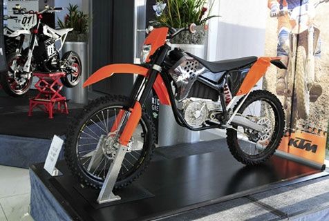

Onderhand kan je al elektromotoren (huhu woordgrapje) kopen die tientallen kilometers rijdenop 1 accu lading. OPzich genoeg voor een crosswedstrijd bijvoorbeeld. Koppel isnatuurlijk niet te versmaden maar het doet geen " vroem,knal boem" eerder " zoemmmm"
Dat laatste vin'k dus echt k.u.t
Waarom geen waterstof motor? Ik weet dat het meer energie kost om waterstof te maken dan dat je uit een dosis waterstof krijgt maar is dat erg? dwz is het erg als je groene stroom weggooit?
Geheel co2 neutraal is elektrisch rijden ookniet ( bruinkool centrales bv) Lithium kan ook op net als uranium en olie.
kotorm kan je dmv de cdi techniek bij injectie motoren uiteindelijk een waterstof motor maken? Tanken aan de kraan lijkt mij wel wat.

der is alleen een essentieel verschil tussen water en waterstof....
water komt uir de kraan.. waterstof bepaald niet!
waterstof is een gas, wat je dus in een zeer hoge druk tank zal moeten opslaan: Die tank zal zwaar zijn en je zal nog steeds niet veel actieradius hebben (vergelijk met aardgas tanken).
Verder heb je idd veel energie nodig om waterstof te maken: En daarvoor gebruik je electra, wat wij in nl hoofdzakelijk maken uit aardgas....
Dus waarom niet gewoon direct electrisch rijden (ik wil er wel een spekertje op maken wat broembroem zegt hoor!) of gewoon op benzine?
(wat is nu helemaal het gebruik bij een crosswedstrijdje? ... doordeweeks rij ik echt een boel meer op hoor!)
