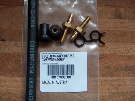

BerichtGeplaatst: Wo, 22 Jul. 2009, 21:54    Onderwerp: Reageer met quote
latere modellen vanaf 2006 hebben een verbindingsslang gekregen die over de luchtfilterkast heen de tankhelften verbindt.
als dan bv het linker ontluchtingsslangetje geknikt zit, dan kan de linker tankhelft toch nog lucht krijgen via de ontluchting van de rechter tank.
er is ook een modificatie setje voor ( zie foto's).
