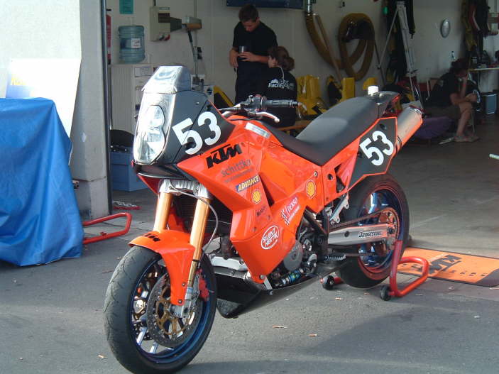

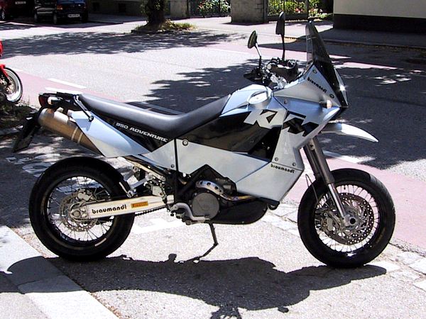

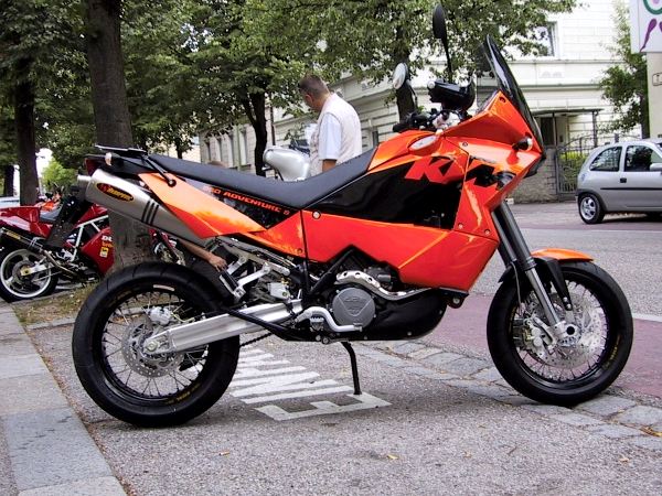

Ik ben bang dat je géén straatbanden gaat vinden in 21",...en als je ze al vindt rijdt het volgens mij niet echt !
Beter een set wielen erbij voor "Asfalt" in 180/55/17 achter en 120/70/17 vóór, met een paar mooie Excel of Haan Wheels !
zoals bij deze mannen:

die bovenste foto kan je echt niet vergelijken met die onderste 2, bovenste heefd ook een andere voorvork, en die onderste zijn zwaar knudde,en zeker geen aanrader, ik kan het weten??? tot 120 gaat het, maar eenmaal erboven, rammel je er bijna af, EN daarom hebben ze op de 950sm, de balhoofdshoek veranderd, en dat doen ze niet voor niks. we hebben de boys van haanwheels, er mee laten rijden, en die zeiden dat het onverantwoord was, het leek wel of je met een traktor 200km per uur rijd, zeiden ze ik vond het echt zwaar k#T, en ik vind het orgineel best nog wel te doen hoor, en anders moet je maar een 950sm kopen dan kan je echt bochtjes nemen.
groeten mr wheely
