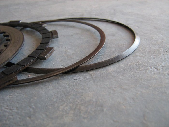

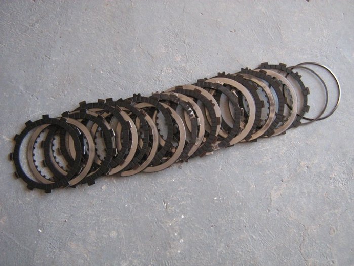

Tijdens een desert-tour reed een van de deelnemers zich, ondanks waarschuwingen, vast in de modder op lake Iriki.
Hij dacht er met slippende koppeling wel uit te komen, hetgeen uiteindelijk ook lukte.
Het resultaat: verbrande koppelingsplaten. zie foto's
Op de close up is te zien dat een van de 2 smalle onderste ringen plat is en de andere schuin. Is dit normaal of moeten beide ringen ook vervangen worden.
Weet iemand de prijs van een complete koppelingsplatenset voor de 950 superenduro?
Of heeft iemand een link naar een website met KTM prijzen. Da's altijd handig om te hebben... Bedankt alvast!

een complete set gevoerde platen (meestal moeten alleen die vervangen worden), kost hier pakweg 200 euro, komen daar stalen bij, dan zit je rond de 300.
hoe dat met die schuine ring zit weet ik niet, maar wellicht weet iemand anders dat.
let wel op met in elkaar zetten dat alles er weer in de juiste volgorde weer ingaat wink3
vooral de stalen platen hebben een iewat "holle" en een "bolle" kant, dit heeft met de fabricage te maken, weet alleen niet meer welke kant waarheen moet wijzen blank

Dat die 2 dunnere ringen verschillend van vorm zijn klopt. De ene is plat en de andere staat wat schuiner.

Misschien weet iemand de juiste volgorde want garage "Ali" in Zagora heeft alle platen los in een doos meegegeven...

die dunne schuine en dunne platte ring fungeren als diafragma-veer: zij drukken de koppeling los van het huis bij ontkoppelen.
let op dat je ze er goed inlegt, anders komt je koppeling nooit vrij.
verder zijn de buitenste en de binnenste voeringplaat anders, omdat deze op aluminium lopen, en de rest op staal!
de exacte volgorde staar zeer prcecies beschreven in het handboek.. en met plaatjes is dat veel duidelijker dan dat verhaal hier over gaan typen: dus kijk gewoon zelf effe in het werkplaatshandboek (van de adventure... das allemaal hetzelfde). Staat in de download.
