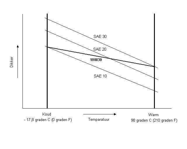

BerichtGeplaatst: Za, 29 Aug. 2009, 14:15    Onderwerp: Reageer met quote
Komt mij vreemd over, is zowel dikker bij kou als warm tov van het advies (10W50 of zelfs 5W40) en zie het nut niet eerder je koppeling blijft misschien plakken bij de start?
