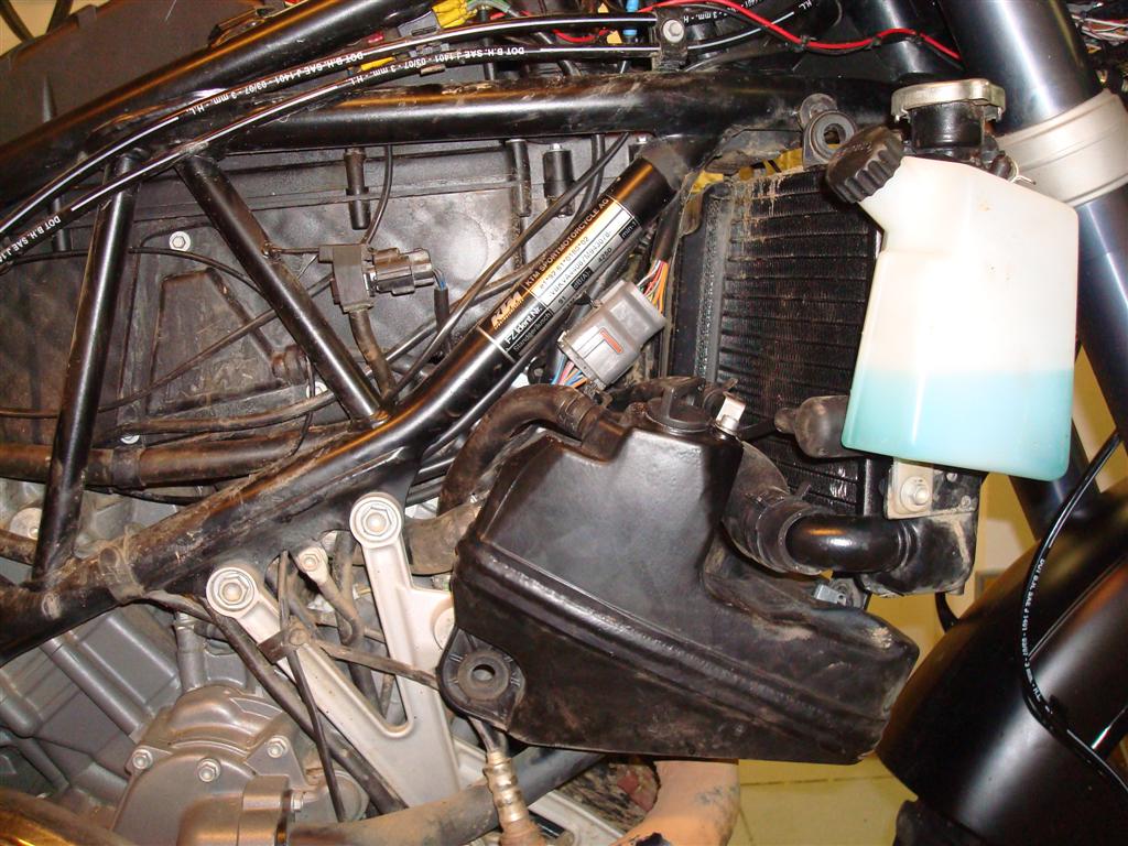

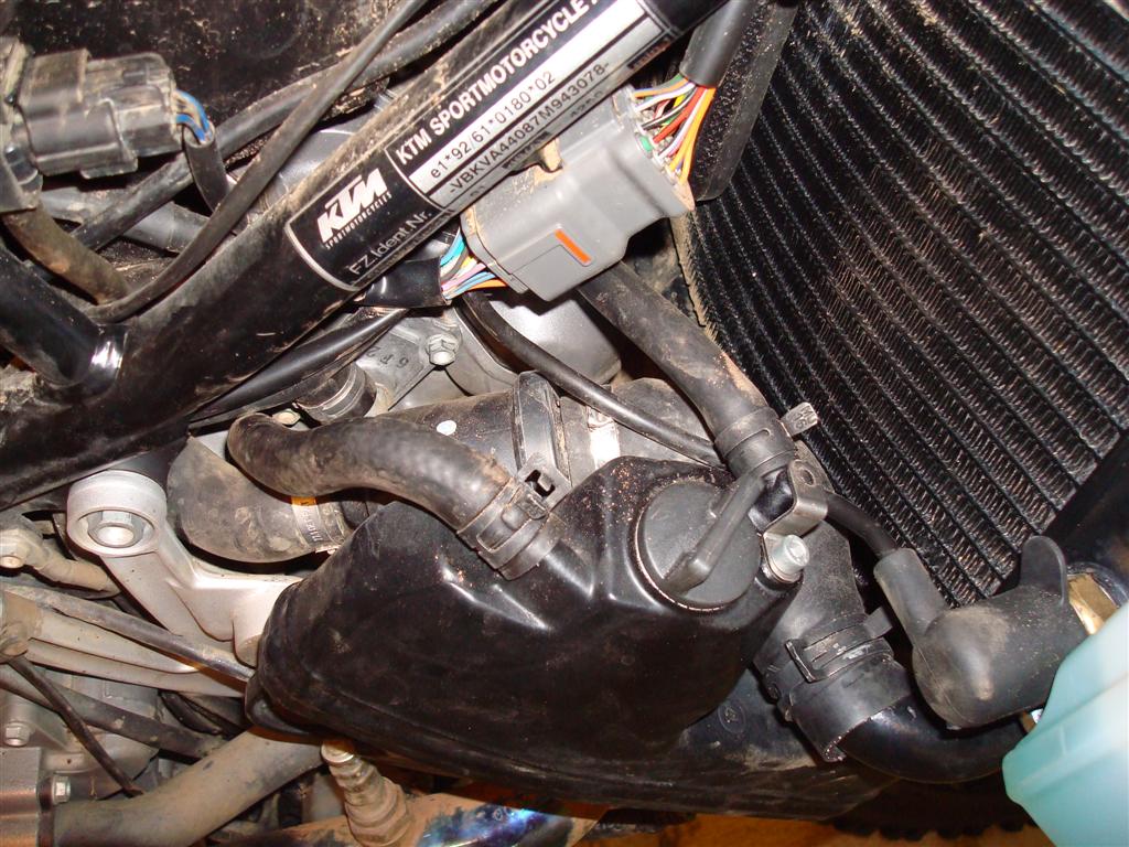

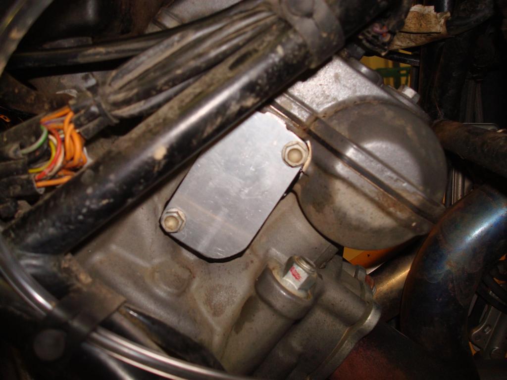

BerichtGeplaatst: Vr, 26 Dec. 2008, 21:56    Onderwerp: HELP!!! Reageer met quote
SAS plaatje veranderen aan de linker kant is gelukt.
Maar hoe krijg ik dit in godsnaam aan de rechterkant klaar????

BerichtGeplaatst: Za, 27 Dec. 2008, 11:10    Onderwerp: Reageer met quote
Van wat ik me kan herinnneren, (is alweer 4 jaar geleden) heb ik destijds de olietank losgemaakt, slangen laten zitten, toen had ik voldoende ruimte om de plaatjes te wisselen.
nou was dit wel bij een 950, en ik zie net pas aan de foto's dat het hier een 990 betreft, (weet niet of dat nog verschil maakt).

BerichtGeplaatst: Za, 27 Dec. 2008, 11:57    Onderwerp: Reageer met quote
Olietankje en radiator is helemaal los, hangen enkel nog vast met de slangen, geraak er nog niet aan veryangry2

BerichtGeplaatst: Za, 27 Dec. 2008, 12:00    Onderwerp: Reageer met quote
Ook niet met een beetje frummelen??(bv met ratel/ring sleuteltje?).

BerichtGeplaatst: Za, 27 Dec. 2008, 13:19    Onderwerp: Reageer met quote
gisteravond alleszins niet cry
straks nog eens proberen...

Nieuw berichtGeplaatst: Za, 27 Dec. 2008, 15:56    Onderwerp: Reageer met quote
olietank en radiator los halen (blijft hangen aan slangen). ik heb met een bandenlichter (als krik gebruikt en afgezet op het blok) de olietank met kracht richting het voorwiel geduwd en kon dan (zij het met moeite) met het boordgereedschap (lange T-as waarop een dop past) het plaatje monteren. het was wel gepriegel, maar uit eindelijk wel gelukt.
