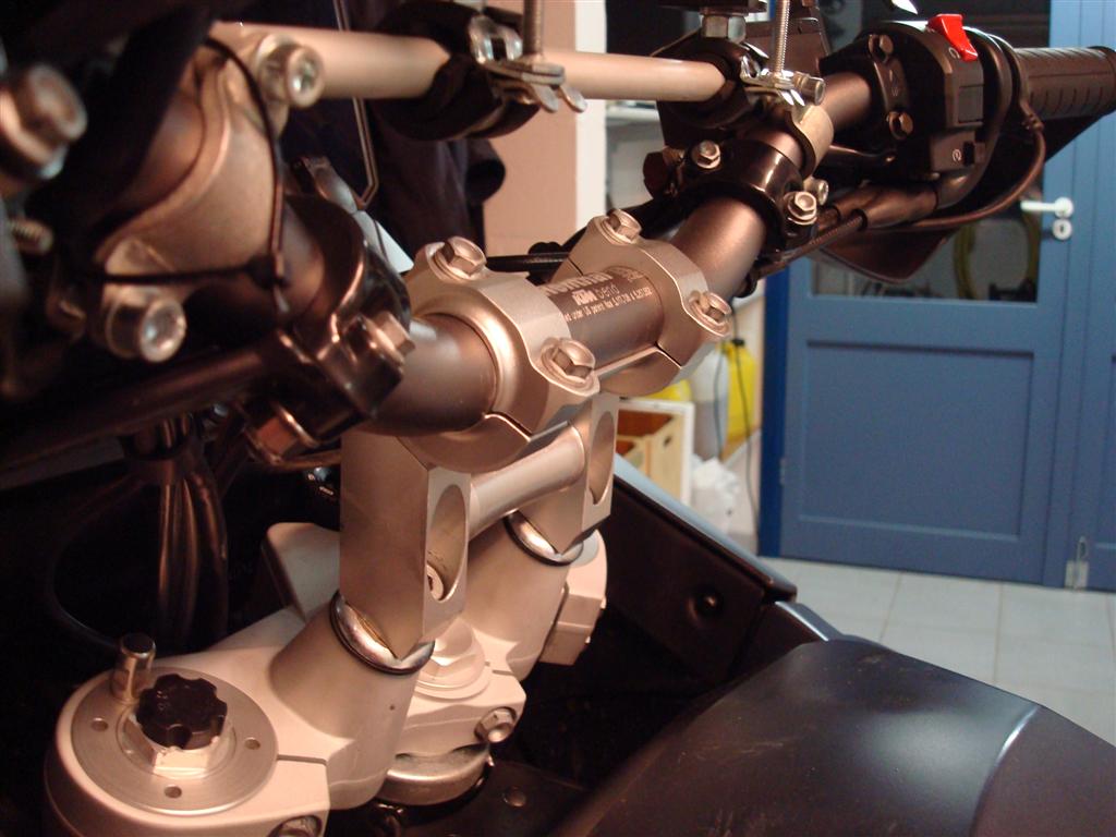

Heb sinds gisteren de rally risers: http://www.rallyconnex.com/adventuretoursnew/equipment.htm
Wel de gaskabeltoestand moeten omdraaien... maar ik heb mijn stuur nu zo een 2" hoger staan (zal dit weekend ff picie posten)
Die van KTM waren niet hoog genoeg voor mij (als ik rechtstond).
Nu nog mijn zadel verhogen en dan is ze helemaal op maat (bijna toch bucktooth )

Even fotootje toegevoegd voor de duidelijkheid:
 Bestandsgrootte:  97.38 KB
 Weergegeven:  338 keer

Is zeker mooi, en dat brengt het stuur ondanks de verhoging ook weer een beetje terug naar de plek waar het mijnsinziens hoort te zitten,
nl recht boven de stuurpen.
Als je nl rechte verhogers op de al schuine stuuropname zet, dan komt het stuur niet alleen omhoog, maar ook naar je toe, je krijgt dan volgens mij een steeds meer een soort van "bakfietsbesturing"
(stuur draait als het ware OM de stuurpen heen).
Daarom dat ik die ook besteld heb, omdat het stuur dan terug naar voor kwam (originele positie, horizontaal gezien)

lijkt me toch niet echt rally proof oja waarom zit die stang tussen je stuur ???? dit stuur is speciaal gemaakt om schokken op te vangen doordat het een beetje mee veert met zo'n stang gaat dat niet meer

Op die crossbar zit m'n roadbook gemonteerd....
