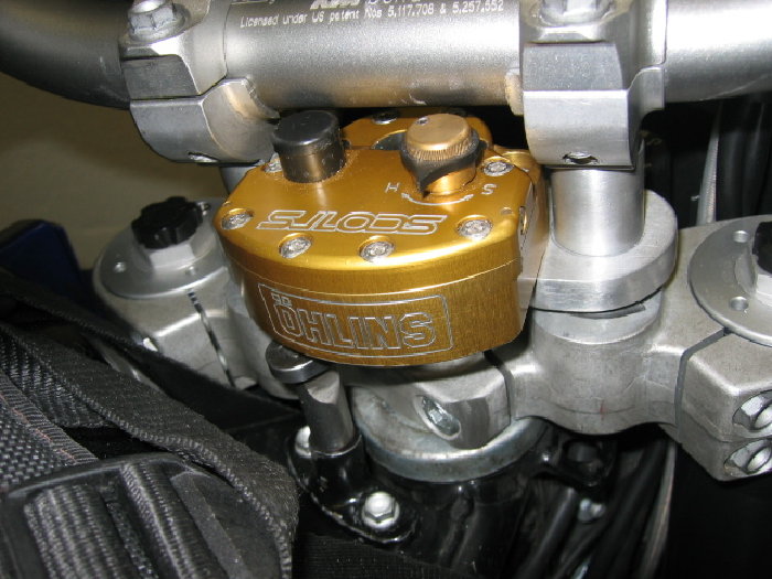

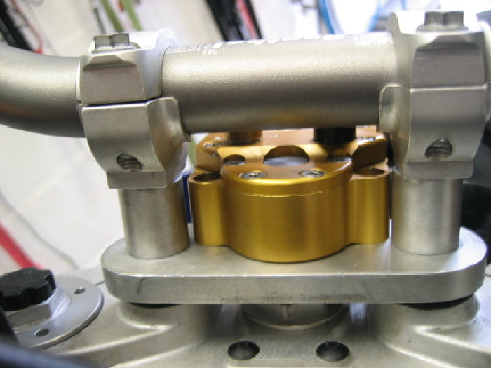

Hij zit er op hoor, de ex-Johan stuurdemperkit die via via bij mij terecht is gekomen.
Johan heeft er destijds een berg werk aan gehad, en ik heb het geheel nog een beetje "doorontwikkeld" zullen we maar zeggen wink3
Zo heb ik de klembout van de stuurpen vervangen door een verzonken inbusbout (kroonplaat iets uitgeboord), en heb een hoekje van de plaat weggefreesd, dit omdat met stuur draaien dit hoekje incl boutkop wel heel erg dicht langs de demperpen schuurde.
Verder heb ik het "bruggetje" wat tussen de 2 klemschalen van het stuur zit weggezaagd, dit heeft mi geen nadelen, en 2 voordelen:
De 2 klemschalen kunnen nu ook andersom gemonteerd worden,
(stuur weer iets naar je toe) wat ik prettiger vind.
En de demper is nu veel gemakkelijker te demonteren, (stuur uit de klemschalen tillen, en de demper kan los.
(kun je ook weer veel makkelijker/sneller bij de balhoofdlagerafstelling komen).
Ik wil ook een opname op m,n exc gaan maken, zodat ik de demper daar ook op kan gaan gebruiken.
Hier nog 2 plaatjes.

Werkt het ook? tongue3

He Daan,
ziet er goed uit thumbsup
ben idd ook benieuwd of je al veel verschil merkt?
gr christiaan
BerichtGeplaatst: Za, 2 Aug. 2008, 18:18    Onderwerp: Reageer met quote
Ik heb er nog niet mee gereden, was 4 uur werk om het er op te bouwen,
wel op m,n gemak hoor, het is tenslotte hobby.
Nou nog die !@#$%^&*()_+ stompies schroefdraad van de anti-diefstalbouten uit de originele kroonplaat zien te boren zonder het alu te beschadigen.
De balhoofdlagers konden trouwens na ruim 1 jaar (motor is 1 jaar oud) ook wel een likkie vet gebruiken, er zat bitter weinig op, en dat was ook nog eens een keer aangetast door vocht bucktooth

BerichtGeplaatst: Zo, 3 Aug. 2008, 11:20    Onderwerp: Reageer met quote
Hey Daan
Ziet er goed uit thumbsup thumbsup thumbsup , leuke doorontwikkeling.
Als je nu op de exc ook een constructie hebt waarbij het wisselen makkelijk gaat heb je het helemaal mooi voor elkaar.
groet Johan
BerichtGeplaatst: Zo, 3 Aug. 2008, 18:27    Onderwerp: Reageer met quote
Johan schreef:
Hey Daan
groet Johan
ha Johan,
op de exc ook gewoon dat bruggetje wegzagen denk ik.
de stuuropname op een exc is vlak, dus daar kan de originele kroonplaat blijven zitten.
Alleen een compleet bevestiging setje bij sommer kost 200 euro,
waarvan 140 voor de penbevestiging op het frame (wordt geklemd om het balhoofd).
