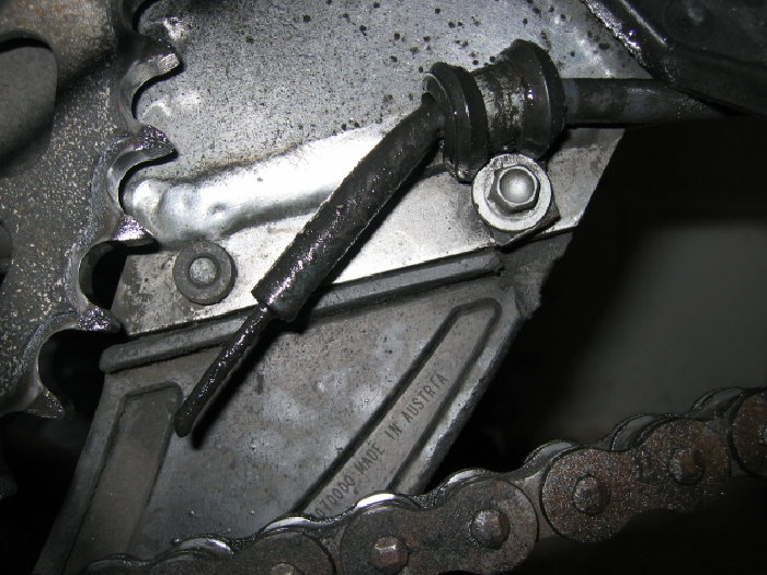

Ik ben het met dirk eens, smeer je ketting met een spuitbus ketting vet,
en het zand plakt er aan vast.
Smeer je hem met osco, dan "lost" het zand makkelijker,
en met de hd spuit krijg je de ketting ook makkelijker schoon.
Ik gebruik de osco op m'n exc, en scottoiler op de 990.
ipv de "speciale" osco-olie gebruik ik overigens kettingzaagolie, ( tip van DR-Bean wink3 ).
Is veeel goedkoper, en overal verkrijgbaar.
na wat uittesten en zoeken ben ik op de kettingzaagolie van kroon-oil uitgekomen, de NIET millieuvriendelijke overigens, want die milleuvriendelijke gaat emulgeren als er water bijkomt.( wordt dan een papzooitje).
Hier nog meer kettingsmeerpraat wink3 http://forum.lc8.nl/viewtopic.php?t=431&postdays=0&postorder=asc&highlight=osco&start=0
Hier de site van osco www.osco.nl
