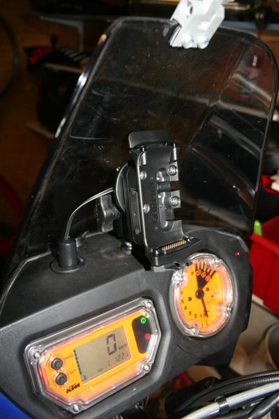

Ik heb de orginele kabel van de houder gewoon afgeknipt en (in mijn geval) zo'n sigarette plug op gezet.
De zekering laat je weg en kiest de juiste waarde in je centenbak (ik heb nu een grijze dacht ik).
Tip: als je de vrouwtjes plug aansluit op de permanente verbinding (dacht ACC1) kun je hem ook gebruiken voor je accudruppelaar!
Succes & Groeten,
Koen
