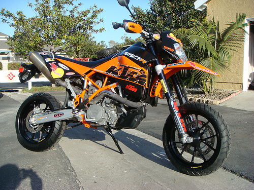

het is de warmte aan zijn kont ???? niet van die ven daar kon hij mee leven
je zou kunnen overwegen om ze in te pakken dit zie je bij harley's ook wel eens (zie foto)
maar ik zou eerst die SAS/SLS eraf halen zoals Dr Bean zegt

Hey, hartelijk bedankt voor de snelle reacties!
Ik ga dat eens bekijken om die sas te veranderen en zoals er gezegt is geweest msh de uitlaat inpakken..
toch bedankt en ik hou u in iedergeval op de hoogte.

Hey iedereen,
ik ga deze week die sas er van onder zwieren.
ik heb dit weekend geprobeerd om mijn uitlaat te isoleren, daar wij hij langs mijn benen loopt. en het is stukken beter.
Ik heb dat nu wel gedaan voor te testen, met glaswol, of hoe je het ook heet. dat isolatie dings voor onder de dakpannen.
dus ik ga die sas verwijderen en zo'n harley uitlaat strip kopen..
ik hou iedereen verder op de hoogt.
