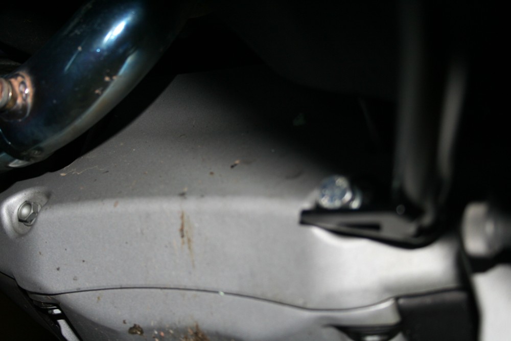

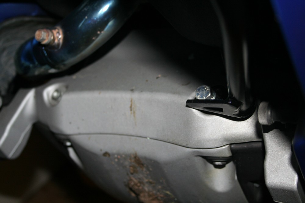

BerichtGeplaatst: Di, 21 Nov. 2006, 0:06    Onderwerp: Bevestiging valbeugels aan voorkant Reageer met quote
Weet iemand hoe de orginele valbeugels aan de voorkant moeten worden vast gezet? Gewoon er aan vastschroeven (zie rechts foto 1) lijkt me niet optimaal gezien het niet optimale kontakt door uitholling (zie links foto 2).
Vast bedankt

BerichtGeplaatst: Di, 21 Nov. 2006, 9:26    Onderwerp: Reageer met quote
Inderdaad daar moeten langere bouten in met busjes eronder om de uitholling te overbruggen.

BerichtGeplaatst: Di, 21 Nov. 2006, 10:24    Onderwerp: Mooi, bedankt! Reageer met quote
Kon me ook al niet voorstellen van zo'n qualiteitsmerk.
