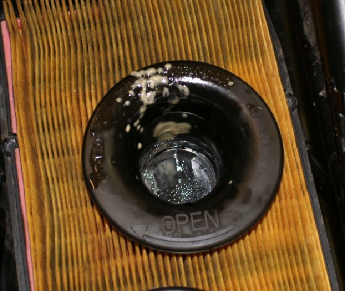

Nieuw berichtGeplaatst: Di, 1 Jan. 2008, 17:20    Onderwerp: Reageer met quote
De laatste tijd valt mijnen KTM uit na een tweetal km rijden als ik aan de lichten sta of stapvoets rij... Chokekabel ergens geklemt dacht ik, dus eens kijken aan carburator. Tot mijn grote verbazing lag er veel "vet" in de voorste carburator komende van de ontluchtingsdarm bovenaan de luchtbak. Misschien had dat er ook iets mee te maken... Heb er nu een stukje darm aangezet en nu zou het vet vooraan op de luchtfilter moeten uitkomen. (gewoon het "probleem" verplaatst). Is dit normaal deze hoeveelheid vet (voelt toch vettig aan, weet niet wat het juist is). Heb mengselschroeven op 2,5 draaien uit gezet en voorlopig draait alles goed. Maar dit is voor een ander topic...

Nieuw berichtGeplaatst: Di, 1 Jan. 2008, 17:55    Onderwerp: Reageer met quote
Nee, maar je plaatst het precies in de juiste topic:
Heb je dat 'klepje'in de ontluchting zitten of niet?
Zonee, dan is dat dus de logische oplossnig. Zoja, dan gooi het blok er te veel olie uit en heb je ofwel te veel carterdruk ofwel een echt te veel olie in de motor.
