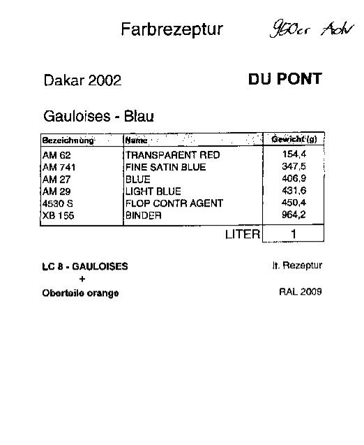

Ik wil graag mijn scherm gaan lakken in de blauwe tint van m'n S, heeft er iemand al zoiets gedaan, tips? En hoe kom ik aan de juiste kleur? Weet niet of ik het zelf kan doen aangezien het een metalic -lak is....?

Heb zelf (nog) geen ervaring maar in het verleden al een keertje gegevens verzameld (zie onder). Ook is een officieel KTM pdf document die ik je zal mailen,
Laat je bevindingen weten op het forum,
Succes & groeten,
Koen
950 Adventure S 2004 blau>>
blau (met) glanz.
Basislack DU PONT: GALOISES BLAU
304610
304603
Klarlack: STANDARD (mit Basislack kompatibel)
GE 90
Hersteller : KTM MOTORCYCLES
Farbcode : KTM/205
Farbton : ORANGE
von-bis : 2003-2003
VorlNr. : 746045
Farbsystem : Basislack(1)
Formeldatum : 30.10.03
VOC g/l : 681.5
VOC USLb/Gal : 309.401
Menge : 1.0 Liter
Mix
Mischlackbez.
Menge (g)
Kumul (g)
MB575 BRILLANTGELB
262.2
262.2
MB579 ORANGE
487.9
750.1
MB570 WEISS
51.6
801.7
MB580 GELBTONER
126.5
928.2
MB564 SCHWARZTONER
26.3
954.5

Weet iemand of je ergens spuitbussen lak op kleur kunt laten maken, zodat ik 's wat kan gaan rommelen?

Spuitbusverf in brabant, ik denk bij:
http://www.spuitbus-verf-bestellen.nl/index.htm
ELVECO B.V.
Aerosols& Coatings
Kuiper 14
5521 DH EERSEL
Tel: 0497558553
Fax: 0497515280
couteaux@elveco.nl
Ik weet ook wel een adres in Nieuwegein maar vanuit Tilburg.. nice
