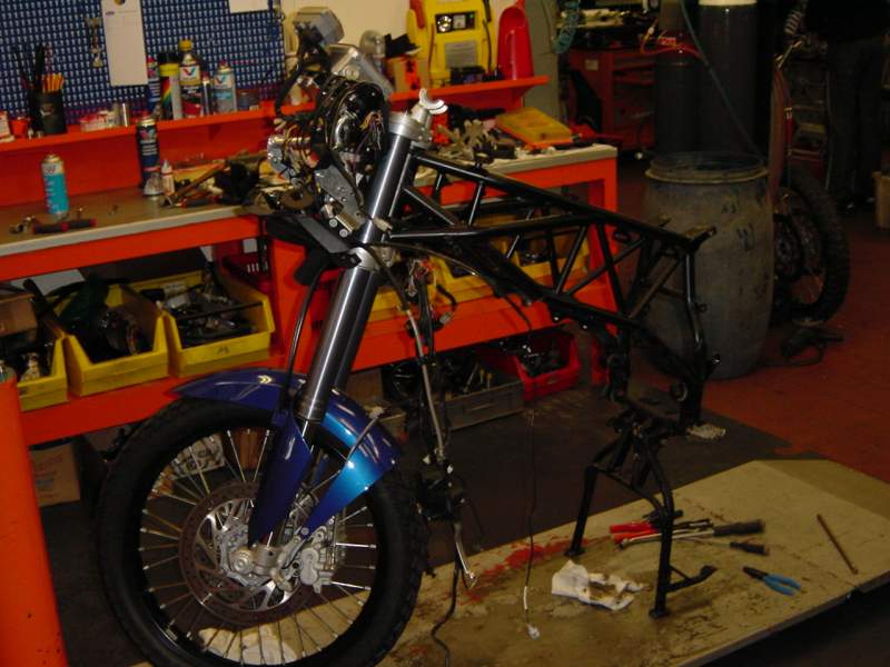

het nieuwe frame staat klaar

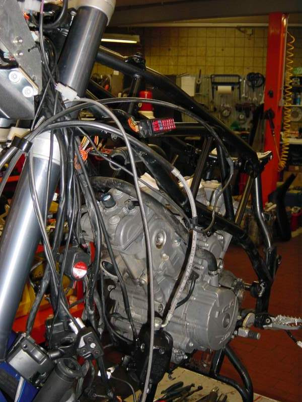

Pfff straks moet al die kabelzooi weer op de juiste plek aan het stuur!!

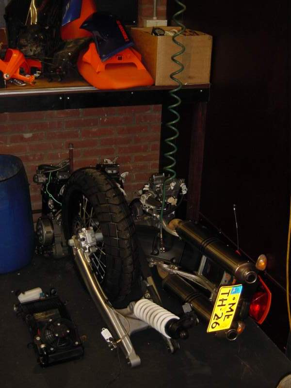

Allemaal stukjes LC8

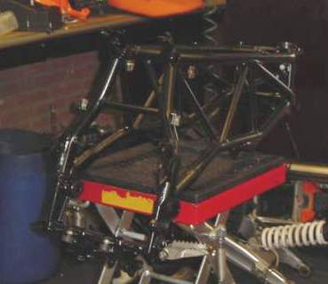

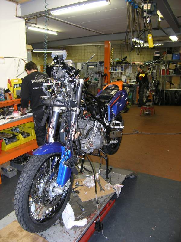

afbouwen gaat snel: Nu alleen het blok er nog uit
 Bestandsgrootte:  59.04 KB
 Weergegeven:  14158 keer

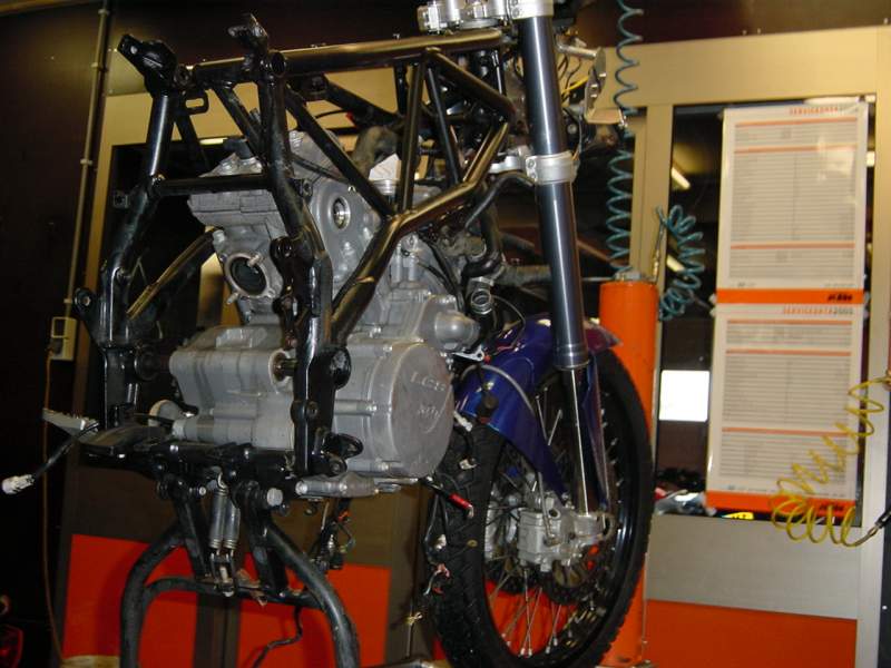

Der blijft niet veel over: De voorpartij kan gelukkig in zijn geheel worden overgezet.

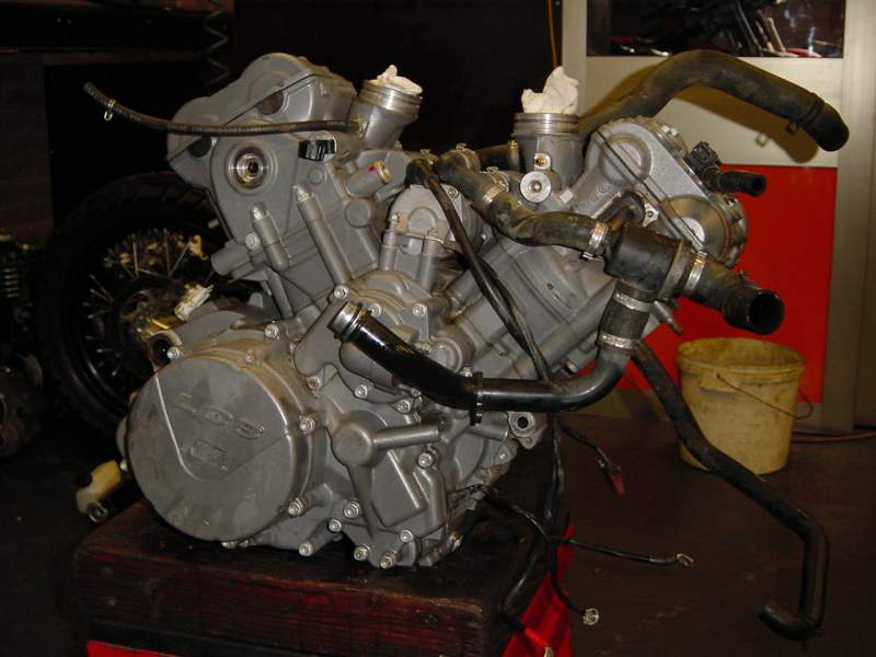

Mooi blokje is het toch he! En verrassend licht: Je kan het zo makkelijk alleen optillen!

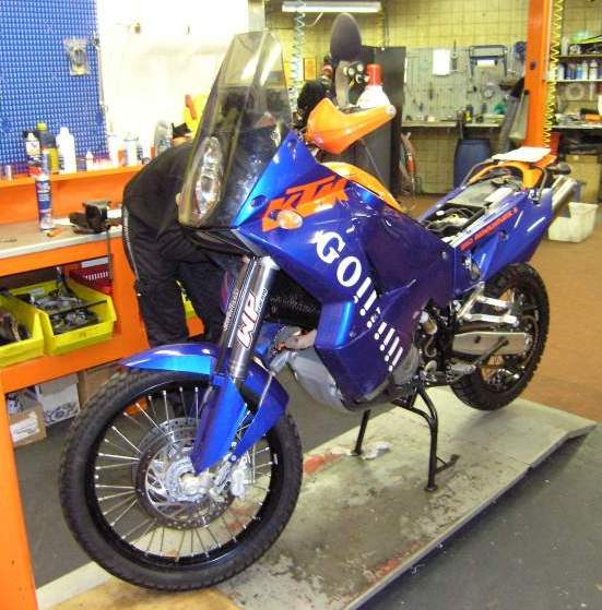

Al die kabelzooi en slangenzooi er weer op: kost meer tijd dan je denkt
 Bestandsgrootte:  74.08 KB
Weer bijna klaar!
 Bestandsgrootte:  53.33 KB
