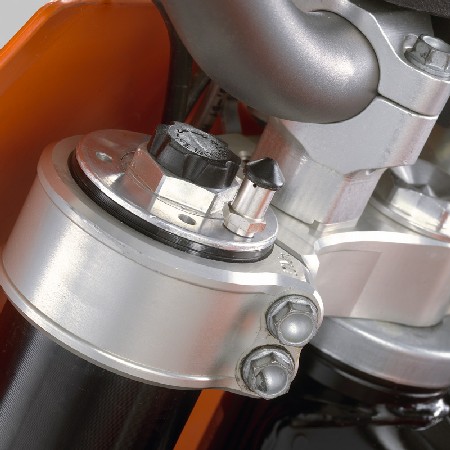

is dit je eerste motor met een WP upsidedown-voorvork laugh laugh thumbsup
ktm heeft hier ook van die ventieltjes voor,
voor het ontluchten van de voorvork.
Met 1 druk op de knop Uw voorvork ontluchten. Dus geen kapot gedraaide ontluchtings schroefjes meer. Leverbaar voor WP voorvorken. Prijs 22,95 incl. per set.
 Bestandsgrootte:  50.72 KB
 Weergegeven:  12749 keer

't Zijn die dingetjes die er nu opzitten...

Voor offroad gebruik zijn die ventieltjes niet persee aan te raden.
Nadeel van die automatische ventieltjes is namelijk dat ze wel eens lucht aanzuigen bij extreem snelle bewegingen van de vork. Dit leidt dus juist tot oppompen.
en euhm: effe die kruiskop lossen is ook nauwelijks meer werk dqan het ventieltje indrukken hoor.
BerichtGeplaatst: Wo, 19 Dec. 2007, 20:31    Onderwerp: Reageer met quote
bekent probleem Dr Bean, maar dat is alleen bij die automatische, en niet bij deze. deze zijn van WP zelf. en die automatische zijn niet van WP thumbsup
BerichtGeplaatst: Wo, 19 Dec. 2007, 21:53    Onderwerp: Reageer met quote
'k Heb dus wel degelijk die van KTM waar je op moet duwen, geen automatische. Verkeerd begrepen...

BerichtGeplaatst: Vr, 28 Dec. 2007, 17:15    Onderwerp: Inderdaad, PSSSST !!! Reageer met quote
Nou, inderdaad PSSSST ook in mijn geval.
Heb direct deze originele van KTM gehaald en erop gemonteerd. 1.5Nm oef !!!
Nu staat er in de montage handleiding dat je de veerpoten zou moeten verdraaien om mogelijke beschadegingen te voorkomen van deze ontluchtingsdopjes.
MOET dat perse? Die veerpoten verdraaien is nogal een klus voor mij... Op welk moment moeten die bouten daarna weer vast van de veerpoten?
BerichtGeplaatst: Vr, 28 Dec. 2007, 17:38    Onderwerp: Reageer met quote
Dat draaien is natuurlijk alleen maar bedoeld om te zorgen dat de ontluchtingsnippeltjes op een plek komen te zitten, waar ze niet ergens tegenaan komen en ook bijv geen kabels langs schuren/klemmen. 't zijn fragiele dingetjes.
Vorkklemboutjes onderste kroonplaat 18NM
vorkklemboutjes bovenste kroonplaat 23NM
(zie handboek)

BerichtGeplaatst: Za, 29 Dec. 2007, 12:23    Onderwerp: DONE Reageer met quote
(zie handboek)
Nou, blij dat m'n DREMOMETER vanaf 20 Nm af aanvangt...
Heb ze inderdaad naar binnen gedraait, zodat indien noodzakelijk, ik er de originele plugjes nog in kan schroeven en ze wat meer beschermd zitten.
