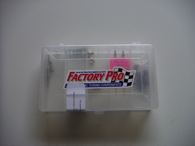

Laatst heeft mijn ktm 950 sm een beurt gehad bij verpalen. Daar vertelde ze mij dat ze de carborateur op de uitlaten kunnen afstellen, andere sproeier en gasnaalden erin. Dan zou me motor veeeel meer vermogen hebben. Ze lieten me daar een doosje van ktm zien met wat dingetjes erin.
Daar heb ik natuurlijk wel oren naar. Het zou rond de 250 euro kosten.
Heeft iemand dit al laten doen en is het wat?
Gr Michael

dat heet een factory pro kit.
Als je daar even op zoekt met de zoek functie vin dje vanalles. o.a.:
http://forum.lc8.nl/viewtopic.php?t=1064&highlight=factory
succes

Als je het geld ervoor hebt moet je het doen. Met name in het middengebied loopt de machine ronder en pakt in dit gebied nog beter op. Maar ja €250,- is geen kattepis.

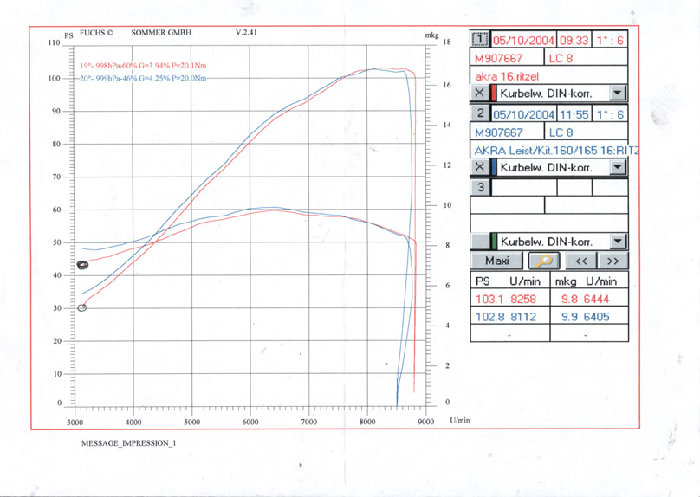

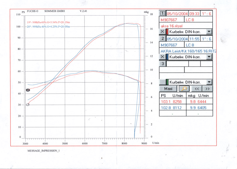

BerichtGeplaatst: Do, 26 Jul. 2007, 19:14    Onderwerp: Reageer met quote
ik heb geen factory -pro kit erin, want die was er toen nog niet.
Ik heb mijn LC8 (950S 2004) wel ooit laten afstellen en op de bank gehad bij Sommer.
Vóór de afstelling: naalden 1 stand hoger dan normaal, akras, verder standaard
Ná de afstelling: Ander afstelling (met andere sproeiers) en Sommerdoor.
Totale winst op de bank: In de lage toeren ongeveer 3pk, en 5Nm in het lage toerenbereik. geen winst in het hoge bereik.
op de weg (!!): 5 a 10km/h meer topsnelheid, en een veel mooier oppakgedrag onderin. Algemeen rijgedrag was er gewoon een stuk beter door geworden.
