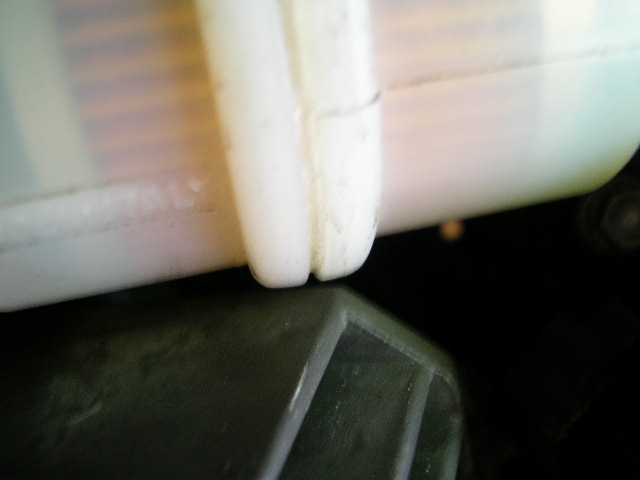

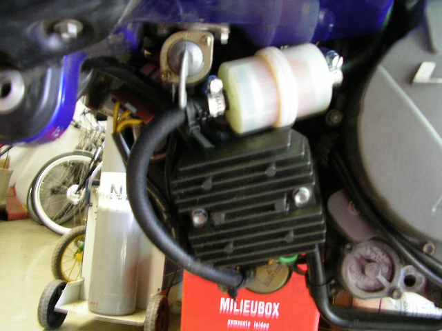

Het brandsstof filter dat ik heb gekocht past niet op de plaats die jullie hebben genomen. Ik heb hem onder de tank, boven de koelribben geplaatst. Ik heb geen idee hoe heet dat wordt maar er sit net iets ruimte tussen dus moet gaan lijkt me.

Een milieubox, toevalligerwijs daar terecht gekomen.........gaaf ding cheesy
Groet,
René
BerichtGeplaatst: Di, 1 Mei. 2007, 10:43    Onderwerp: Reageer met quote
Dat ding word wel heet maar ik den niet dat je voor vapor lock bang moet zijn achter een pomp, dus dan zit het wel goed.
Anders voor de zekerhijd een wikkeltje zilver folie er op heen, dat scheelt al een hoop.
BerichtGeplaatst: Di, 1 Mei. 2007, 21:26    Onderwerp: Reageer met quote
ps: dat 'ding' is de spanningsregelaar (en gelijkrichter in een).
Ik zag trouwens recent dat o.a. een AT volgens mij precies dezelfde heeft.
en ja.. hij kan wel vrij warm (80 graden?) worden (maar daar lijkt ie zelf goed tegen te kunnen)
