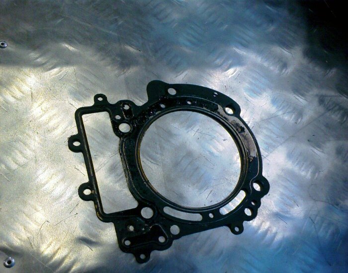

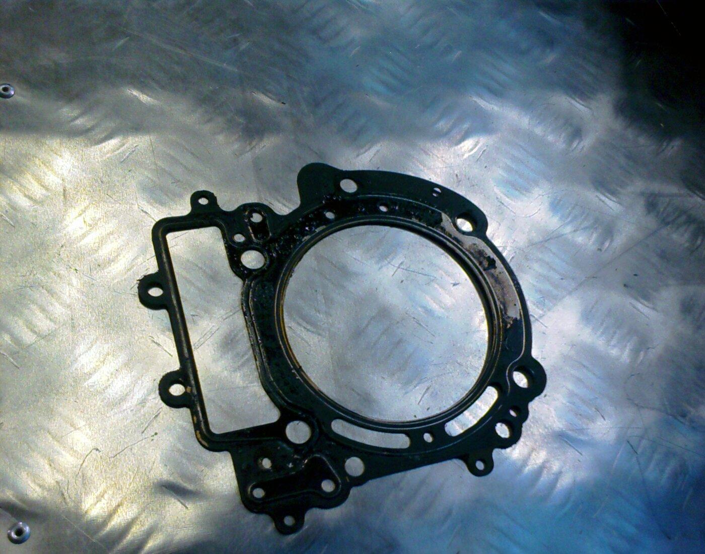

Ik heb de motor pas geleden uit elkaar gehaald en gedeeltelijk gereviseerd. Zuigerveren, kettinspanners en nokkenaskettingen verniewd en meteen de pakkingen, bleek de voering van de voorste cilinderpakking versleten. Hierdoor kwam druk in het koelvloeistofsysteem waardoor het expansievat overliep. ik probeer een foto bij te voegen. Probleem is nu echter weg.
MM
versleten cilinderpakking
 Bestandsgrootte:  218.64 KB
 Weergegeven:  376 keer

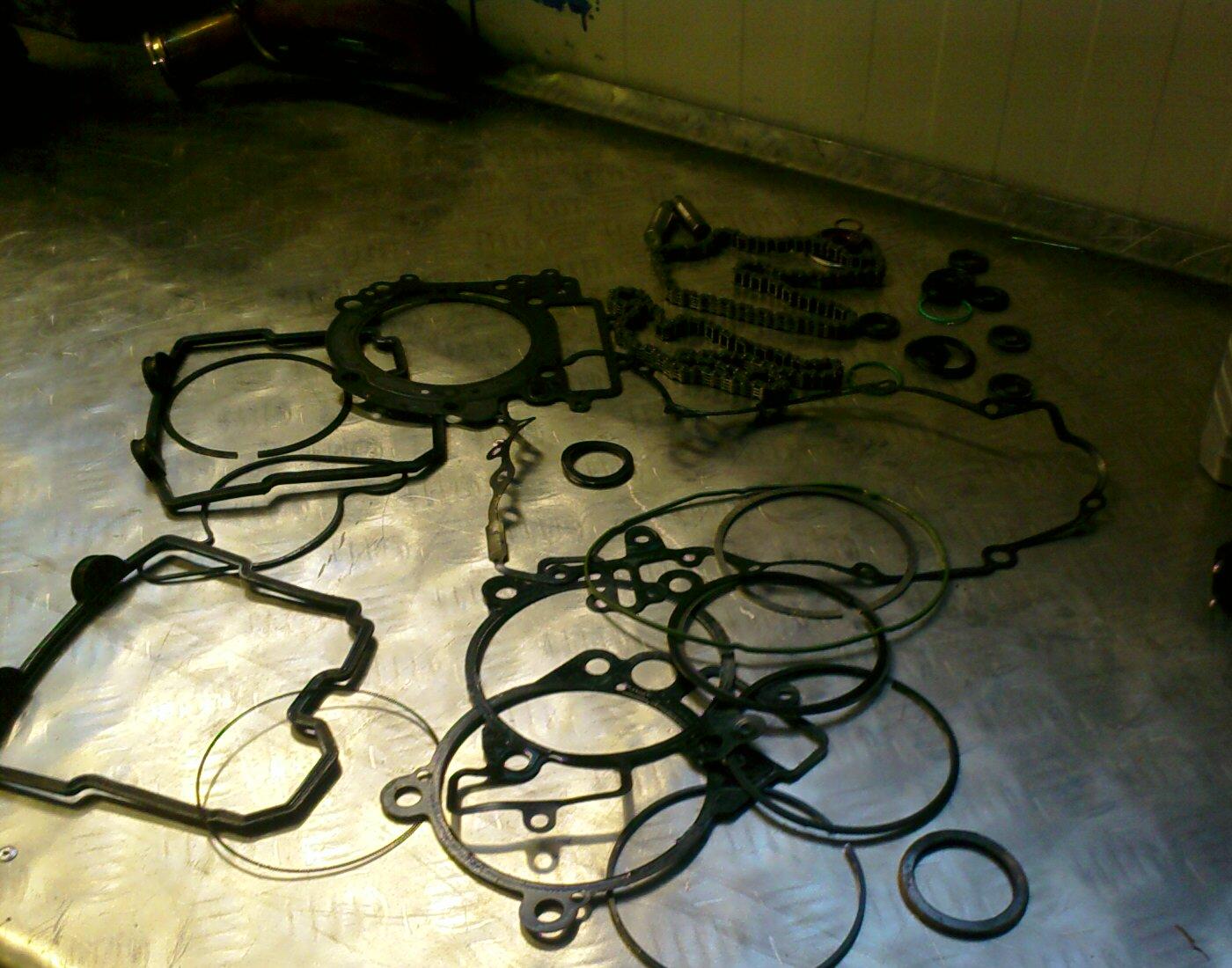

dit had ik trouwens vervangen. Had gelukkig hulp en is een leuke en zeer leerzame ervaring geweest.
MM
alles wat vervangen is
 Bestandsgrootte:  197.9 KB
 Weergegeven:  381 keer
