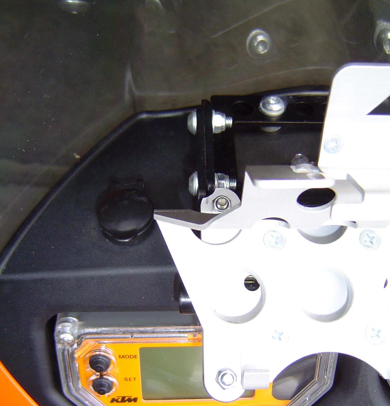

Ik heb hem dan wel niet uit het zicht geplaatst, maar hij zit voor mij wel op een makkelijke plek, gewoon boven op het dashbord. Het is een inbouw 12v aansluiting met een waterdicht afdekkapje. Mijn streetpilot3 zit er meteen naast, dus voor mij was dat wel een mooie oplossing, maar of dat voor jou geldt. Zal er morgen even een foto van maken en proberen op de site te zetten.

Bij deze dan toch de foto en nog bedankt mr Bean.

Hoi Wilfred,
Ik heb net dezelfde beugel binnen gekregen. Gaat het monteren makkelijk en heb je nog tips?
Dat stopcontact is wel netjes. Ook vraag ik me af waar dan het snoertje van de speakers blijft want die zit in dezelfde kabelboom?
Waar heb je de stroom afgetakt?
Ik moet ook nog handvatverwarming aan sluiten,..wat is wijsheid voor deze 2 accessoires. Heb je een idee?

Het monteren van de houder gaat redelijk makkelijk. Deze houder is voor de streetpilotIII, dus ik weet niet of je de zelfde hebt? Als je de gaten in je dashbord boord, zal ik wel zorgen dat je een tapse boor hebt, zodat je het gat langzaam op kan boren en de busjes van de gpshouder er dus op een gegeven moment klem indrukt. Zo voorkom je in ieder geval dat er geen water of vuil langs loopt. Bij de 12v stopcontact moet je alleen even opletten dat je aan de binnenkant van je dashbord precies langs de dwars geplaatste stroken plastic gaat, maar dat zie je wel als je het dashbord open hebt. Mijn speaker aansluiting van de gps komt uit mijn gps, dus daar heb ik niet mee van doen. De 12v haal ik van de twee extra aansluitingen die je op je zekeringenkast heb zitten (accesoires). De extra draden zitten aan de kabelboom, ergens bij de koplamp (met vier loze stekkers) twee bruine en een rood/blauwe en een geel/rode draad. Eén met permanente spanning en een met een geschakelde spanning vanaf het contact. Of je er ook een van kan gebruiken voor je handvatverwarming weet ik niet. Ik denk het niet want, volgens mij trekt dat nog al veel spanning, maar misschien dat iemand anders dat weet. De 12v stekker heb ik gewoon bij een automaterialenzaak gehaald.

Acc 1 is direct, staat bij mij de GPS op, dan gaat tenminste niet metteen je gps uit als je contact uit zet (bv met een rookpauze of veerpont oid).
Acc 2 is via contact, bij mij staat daar de carburateur verwarming en verwarmde handschoenen op, (aardig wat dus). tot nu toe geen problemen mee gehad!

Zo heb ik mijn gps ook aangesloten (op de permanente schakeling). Als je weet hoeveel Ampere je handvatverwarming trekt, weet je of je hem er ook op aan kan sluiten. Volgens mij zit er een zekering in van vijf ampere, dus als je daar niet overheen gaat, moet het goed komen.
