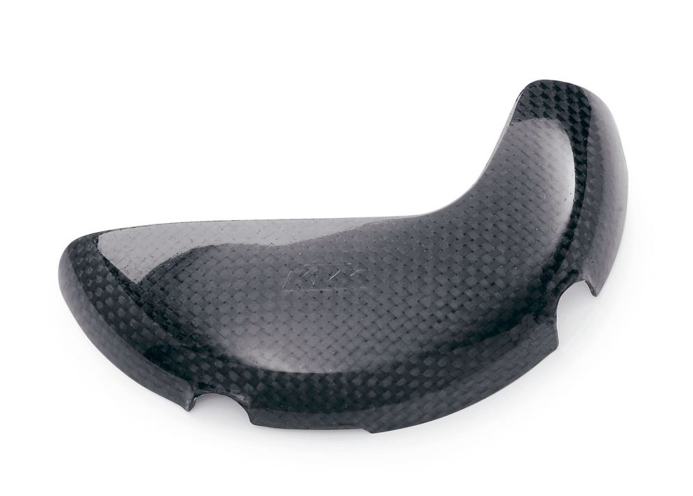

hier heb je een foto van een bescherm kapje van keflar

Huh???
Dat is toch het ontstekingsdeksel?
Koppelingsdeksel zit toch aan de andere kant?
Of ben ik nou in de bonen??
Daan!
Huh???
nee je heb gelijk maar dit is maar een voorbeeld de andere kant ziet er ongeveer het zelfde uit maar ik kon de foto niet down-loaden maakt hem wel mooier dat keflar/carbon
Daan!
