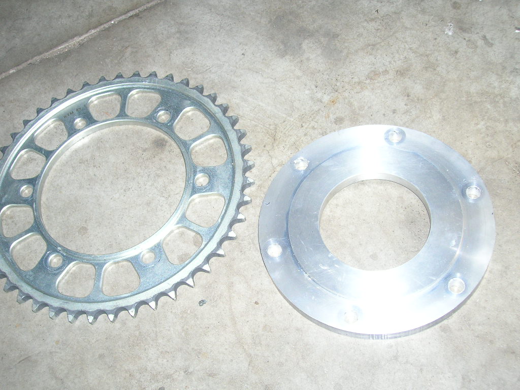

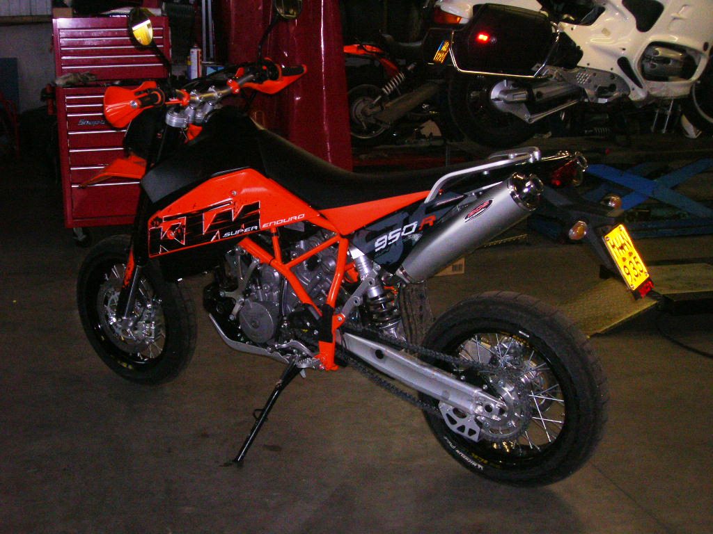

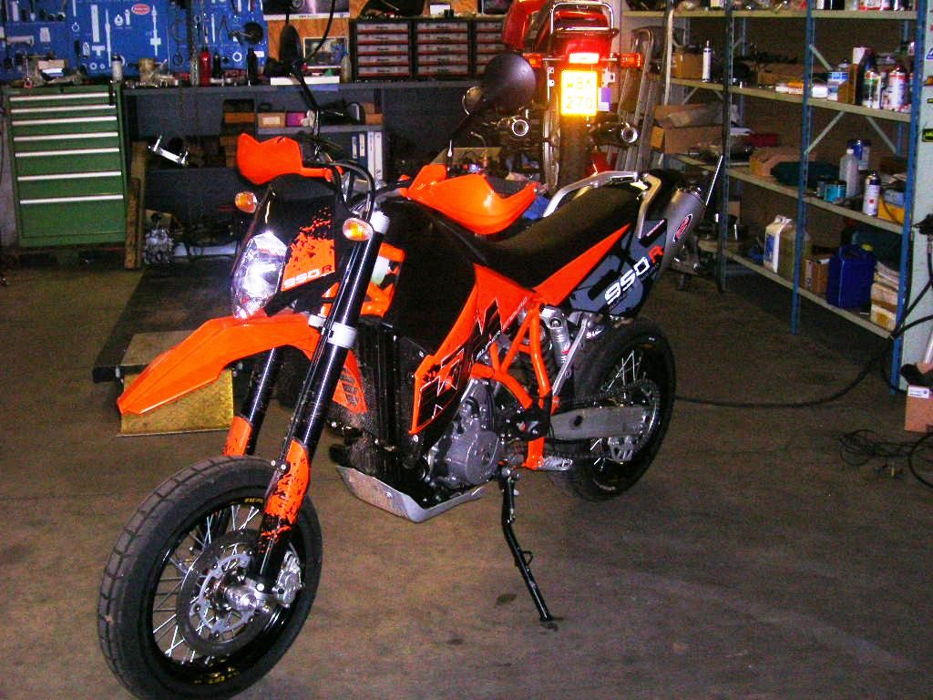

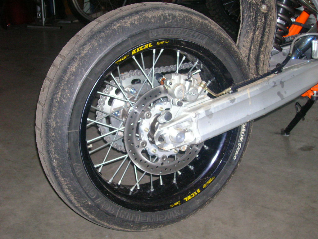

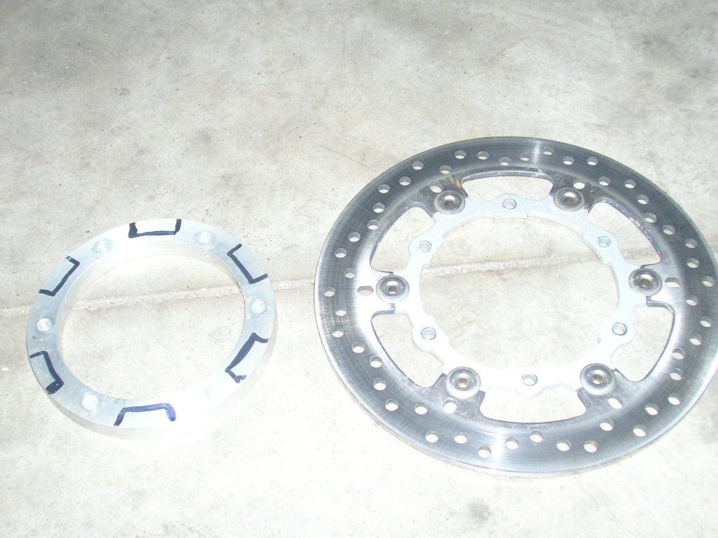

hallo,ik heb lc4 supermotardwielen in mijn lc8 superenduro gezet,de reden is dat je deze tweedehands voor een schappelijke prijs kan kopen,het voorwiel past er zo in,wel moet je de remschijf overzetten,de busjes kunnen blijven zitten die zijn hetzelfde, voor het achterwiel moet je een aanpassing doorvoeren daar de naaf van de lc4 smaller is.De asdikte die in de lagers gaat,wel zonder de lc4 bussen,is hetzelfde als bij de lc8,ik heb nu gewerkt met lagerbussen die tegen de lagers drukken en niet in de lagers gaan dus zoals bij de lc8 aan de remzijde,dit ga ik nog wel aanpassen aan tandwielzijde door er een ander lager in te zetten met een grotere binnendiameter,dan kan je een bus maken die in het lager gaat,dit is in principe niet nodig maar misschien wel iets sterker,je krijgt een beter draagvlak op het lager.Voor het tandwiel en de remschijf maak je een tussenschijf,de maten en hoe het eruit ziet zie je op de tekening en de foto's.De remschijf en tandwiel gebruik je van de lc8.De wielen zijn zeker sterk genoeg voor de PK's van de lc8,wij reden in het wk zijspancross met een KTM blok eencilinder tweetakt 780cc met dezelfde wielen en hebben nooit problemen gehad;de wielen die je op de foto's kan zien zijn te koop.Ik moet wel zeggen dat het voorwiel geen 17" is maar een 16.5",hier kan je echter moeilijk goede straatbanden voor vinden,dat is dan ook de reden van verkoop.Groetjes Erik,sorry maar hoe kan ik foto's op dit forum krijgen het lukt me niet,ik ben niet zo een computerheld

Knap thumbsup
En hoe rijdt dat nu huh2
Geen instabiliteit op hoge snelheid smug

wat betreft de rechtuitstabiliteit ,de vork zo hard mogelijk en achter iets zachter dan is het wel beter,als je niet te gek doet 140-150km/u,is het standaard ook wel te doen,ik ben voor een kleine 700€ gesteld,moet nog wel een setje remschijven en andere banden kopen,maar dan zit ik nog lang niet aan 2000€,groetjes Erik

Zijn die foto's genomen bij Jan B. in de werkplaats huh2
Aan het aantal BMW's te zien pleased

inderdaad die zijn bij jan genomen sinds enkele maanden komen er ook meer en meer ktm rijders,die we dan ook zo goed mogelijk proberen te helpen,hierbij voeg ik nog de maten voor de verbouwing van de wieltjes
