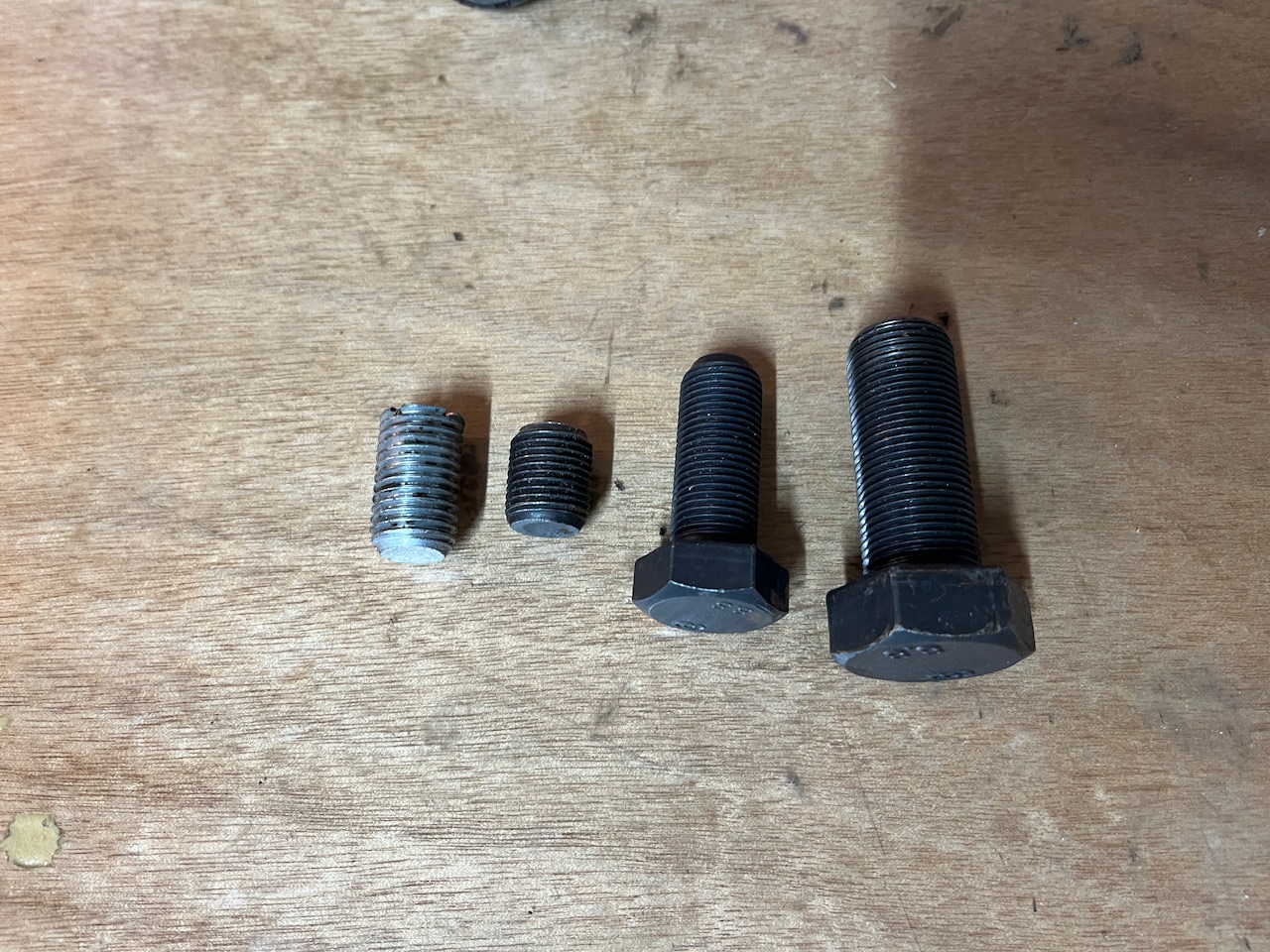

Zo te zien is dit het denk ik, de kleine zijn die “pressure screws” M16 x 2 & M16 x 1,5 en die meest rechtse M20 x 1,5. Die laatste 2 moet je dan hebben neem ik aan. Moet ik ze opsturen?

Ah, ik stuur je een pm.
