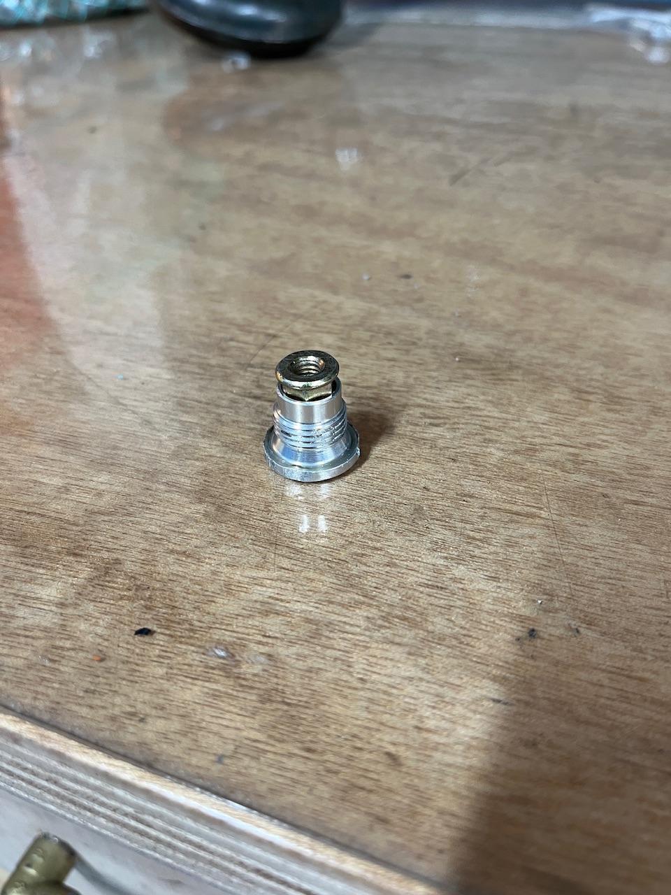

Kettingen lijken wat uitgerekt, NAKS pluggen extensie gemeten en zijn net buiten spec (iets minder dan 6mm). Naast het ratelen van de nokkenas kettingen ook een flikkerend oliedruklampje.
Is het mogelijk om de nokkenaskettingen en geleiders verwisseling uit te stellen tot volgende winter door de NAKS pluggen te shimmen met bv een M6 moer? De langere pluggen lijken niet meer beschikbaar namelijk. Ik heb het al even geprobeerd, M6 moer in de plug en motor loopt heel erg mooi. Geen klapperende kettingen en geen oliedruklampje. Zet ik nu niet teveel spanning op de nokkenasketting?

Goeie tip, dat is misschien niet eens zo’n gek idee. In ieder geval beter dan mijn beunhaas oplossing wink.
BerichtGeplaatst: Do, 23 Jan. 2025, 16:25    Onderwerp: Reageer met quote
busje zou ik wel durven plaatsen hoor. Maar een M6 moer lijkt mij te hoog. denk eerder aan een ringetje van 2/3mm. en als het echt de kettingen zijn, niet té lang uitstellen natuurlijk. Al heb ik van breuk bij deze kettingen nog nooit gehoord.

Vandaag heb ik de NAKS pluggen extensie gemeten. 5,25mm. Hoort dus minstens 6mm te zijn. De motor heeft 132.000km. Ik zal ze maar vervangen. Radiator is er toch al af, en olie is ook al afgelaten. Wish me luck.
