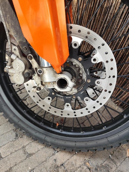

BerichtGeplaatst: Do, 12 Jun. 2025, 18:44    Onderwerp: Reageer met quote
De uitslag....
Schijven weer van het voorwiel afgehaald, volledig vlak ten opzichte van elkaar, ik denk dat ze vlak zijn. remblokken waren nog niet half op.
Werkplaatshandboek erbij gehaald, dat geeft aan datje, voordat je de =vooras en de borging van de vooras vastzet, de boel flink hard moet laten inveren met als doel de vorkpoten (en dus ook de remklauwen) op de juiste plek te krijgen. Dat had ik niet gedaan en dat zou wellicht de oplossing hebben kunnen bieden.
In plaats daarvan had ik al een setje nieuwe zwevende remschijven besteld en nieuwe remblokken gehaald. Montage verliep probleemloos, nu alles in elkaar gezet met een momentsleutel, boutjes geleidelijk om beurten vastgezet, locktite op de boutjes, klauwen onder het juiste moment vastgezet (voelt niet erg aan als heel vastgedraaid). Alle info uit het werkplaatshandboek en service manual gebruikt, dus het zou goed moeten zijn.
Nieuwe schijven zijn 4 mm dik, dat lijkt me geen probleem.
Proefritje gemaakt, rustig de boel op elkaar laten inslijten, nu remt hij als een zonnetje!.
Oude schijven bewaard want die zijn helemaal niet ingesleten of dun, je weet maar nooit of ze ooit van pas komen...
