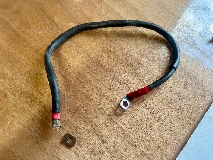

Toevallig heb ik zoiets ook gehad laatst. Was ook toeren afhankelijk, hoe meer gas geven hoe erger het werd vreemd genoeg. Knetteren en knallen uit de uitlaat met tegelijk dash uitvallen. Bleek na een hoop zoekwerk een slechte pluskabel te zijn op de accu vanaf startrelais. Oog wat op de accu zat was door metaalmoeheid bijna afgebroken. Andere 2e kabel er op en problemen opgelost.
Heb je de laadspanning gemeten met lopende motor zoals in WPH staat? En ik zou ik er toch nieuwe bogies in zetten en de bobines doormeten.

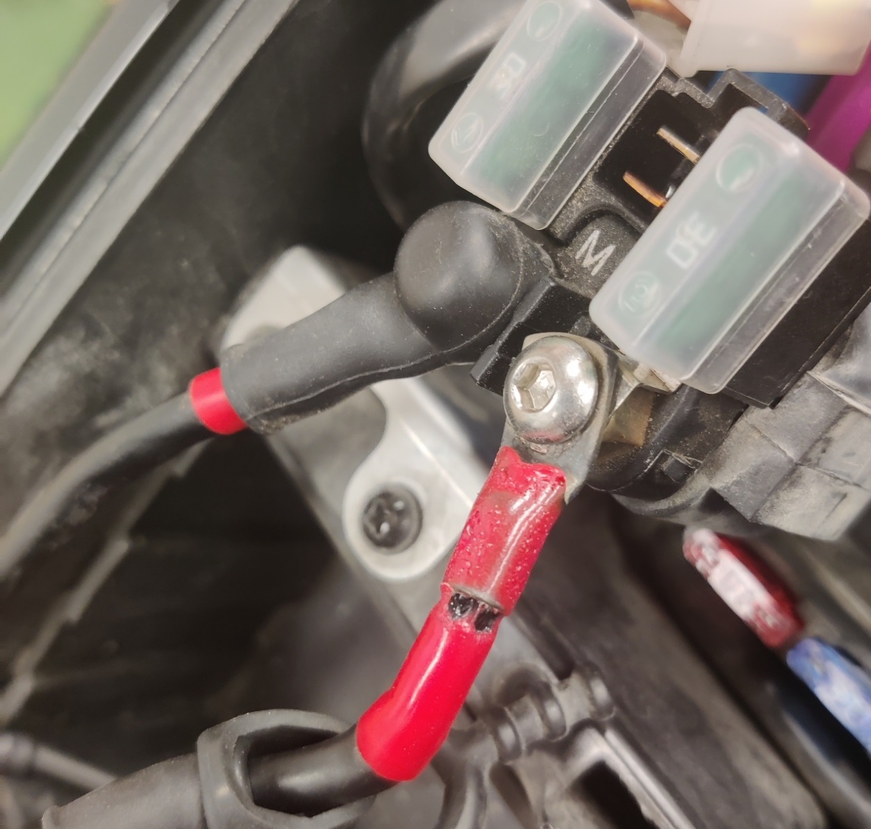

Sinds het posten heb ik er niet meer naar omgekeken, tot gisteravond dan. Ik ben na jullie reacties vanaf de accu de bedrading na gaan lopen en eigenlijk was meteen de boosdoener al gevonden: op de aansluiting van de + pool op de zekeringhouder zat de bout gewoon te los waardoor de verbinding te slecht was, die is zo te zien ook erg heet geweest. Had vast een stuk slechter af kunnen lopen.
De kabel zelf leek mij in orde, stukje krimkous over het gesmolten deel gekrompen en de raakvlakken op de zekeringhouder en ringkabelschoen schoon gemaakt. Vandaag een testrit kunnen maken en hij rijdt weer helemaal als vanouds, dus ik ben weer geholpen met jullie reacties. Thanks!
