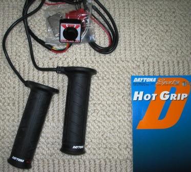

Heb inmiddels bij Kommer Motorsports in Garderen de Daytona's gescoord. € 55,00 per set.
Zie er professioneel uit en het rubber lijkt origineel. Komt met 3 standen schakelaar. 'Uit', 'start' (1 minuut, 57.6W) en 'aan' (14.4W).
Schakelaar kan met zelfklevend geplakt worden of met bijgeleverd stuurbeugeltje.

BerichtGeplaatst: Ma, 28 Mrt. 2005, 17:33    Onderwerp: Reageer met quote
Ik heb de Daytona's erop gezet vandaag. Ziet er goed uit en werkt ook nog. De rechter handvat moet idd een stukje afgesneden worden. Komt door de mini gashandle van de LC8.

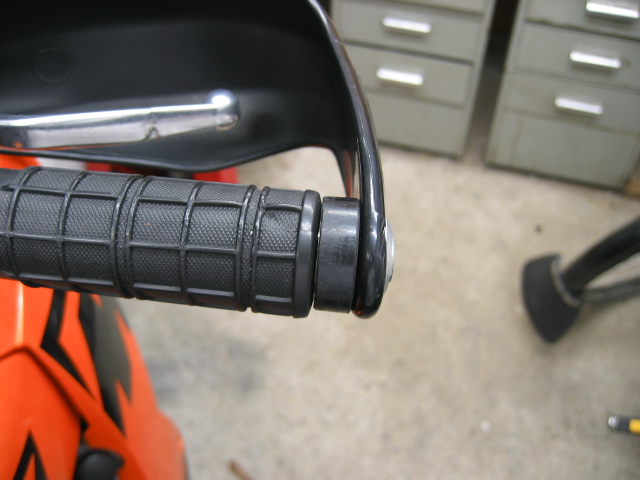

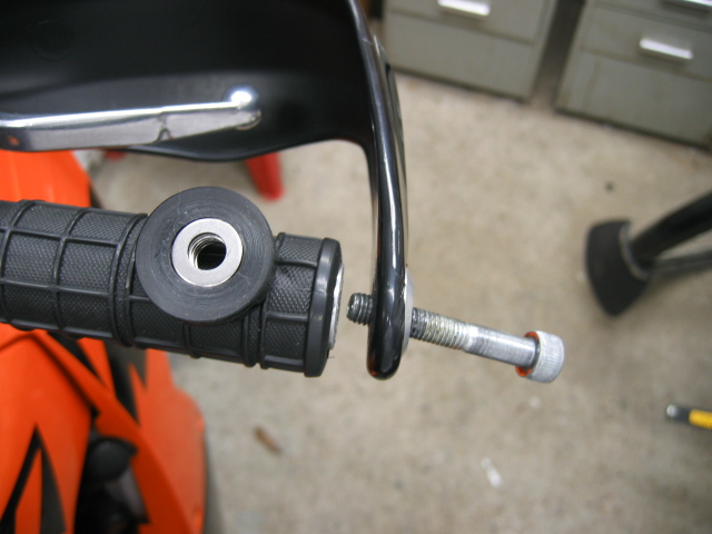

De te smalle handvatten van de LC8, daar heb ik een oplossing voor,nl
afstandbussen van ongeveer 1cm dik tussen einde handvat en beugel.
Kunststof ringen had ik toevallig nog liggen, heb ik opgeboord, en toen een stapeltje m8 sluitringen erin getikt (stalen busje is mooier, maar die had ik niet liggen).
De afstandbus geheel van bv alu maken kan ook, in ieder geval moet de kern dus van metaal zijn, anders draai je hem kapot met de M8 bout aandraaien.
Wel langere bouten gebruiken, ongeveer 1 cm langer dus.
Ook moeten de handkappen in zijn geheel dus iets naar buiten gebracht worden.
Die ene cm lijkt weinig, maar doet het um net, je hebt gewoon meer ruimte op het handvat, en dat merk je vooral met dikke handschoenen aan.
Zie foto,s
Groet Daan!

BerichtGeplaatst: Ma, 28 Mrt. 2005, 20:45    Onderwerp: d Reageer met quote
Nog een
