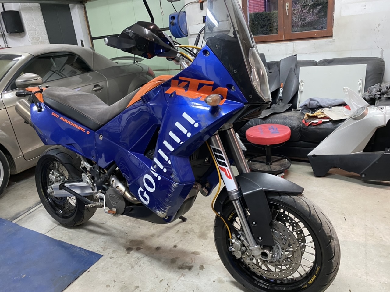

Nadat ik ettelijke maanden bezig geweest ben met de hele moto in elkaar te zetten en alle slijtdelen te vervangen ben ik er vandaag achter gekomen dat mijn frame scheef is….. het is verdraaid: mijn voorwiel staat 5cm uit het center tegenover mijn achterwiel….
Zeggen dat ik zwaar teleurgesteld ben lijkt me wat een understatement en ik heb het gevoel dat ik al maanden aan het vechten geweest ben met de adventure om hem terug op de baan te krijgen, het ene issue na het andere, maar uiteindelijk toch de duimen moet leggen.
Ik wil graag jullie raad: het zal zowiezo een dure grap geweest zijn maar vinden jullie dat ik dat nog moet repareren (=nieuw frame, frame richten of een goed occasie frame) of de moto beter in onderdelen verkoop en mijn wonden ga likken?

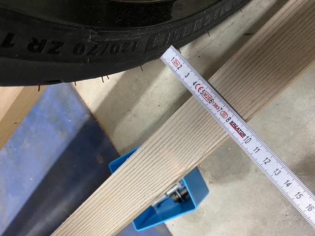

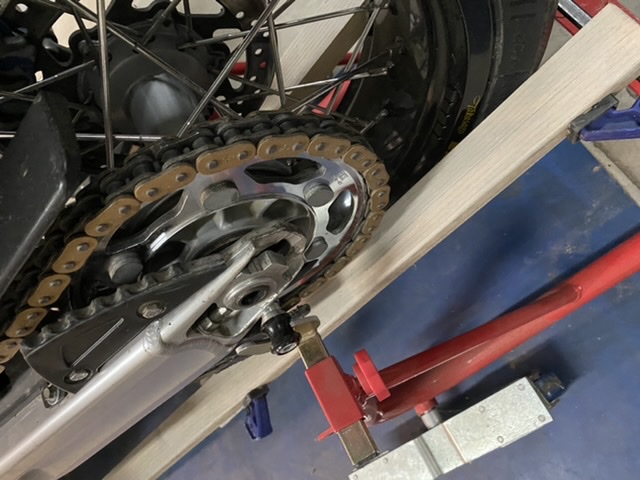

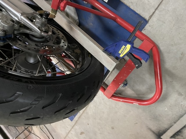

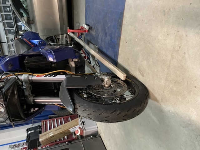

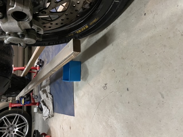

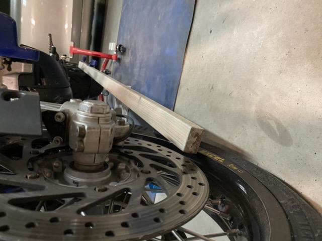

1/ achterbrug zou scheuren indien krom: kan, weet ik niet maar als ik er een bouwlazer opzet ziet alles er recht uit.
2/ hoe meet ik:
-twee houten latten die recht zijn opgespannen op het achterwiel en langsheen de moto
-vervolgens meet ik met een meter op het voorwiel, stuur staat recht (eigelijk staat het wat gewrongen=afwijking is dus nog groter)
3/ vork is recht: ze is gereviseerd en toen ook gechecked
4/ de bussen in het voorwiel heb ik nagekeken, die kan je eigelijk niet verkeerd erin steken anders zouden ook je remklauwen niet meer passen
5/ het echterwiel zit recht in de achterbrug en ook aan de kettingspanners meet ik gelijke waarden

Ja duidelijk.. een paar opmerkingen waar je misschien wat aan hebt:
- uit de foto's zie ik 4mm aan de ene kant, 44mm aan de andere kant. Aangenomen dat daarbij het voorwiel in lijn met de latten stond (zodat die 4mm zowel aan de voorkant als aan de achterkant van de voorband gelijk is..
-> dan staat je voorwiel dus 20mm uit het midden : Je voorband is immers smaller dan de achterband en de vrije ruimte moet links-rechts verdeeld zijn.
- doordat je op het dunne scherpe randje van de achterband de latten klemt is het wel vrij makkelijk iets scheef te klemmen.. maar zo te zien weet je aardig wat je doet, dus neem ik aan dat dat goed gegaan is (ps.: het gaat met een bouwlaser idd ook prima hoor, als je die toch hebt)
dan: 20mm is wel wat, maar.. Als je achterwiel een heel klein beetje scheef staat, is dat heel veel aan de voorkant: bijv 1mm op de spanner vertaald zich denk ik ongeveer in 10mm aan de voorkant.
Je zegt dat het wiel netjes in de achtervork staat en de spanners gelijk: Mijn ervaring is dat dit niet persee de juiste positie is: Ook bij mijn eigen 950 staan de wielen pas uitgelijnd als de spanners ongelijk staan en het achterwiel dus niet helemaal recht in de vork staat: dat is normaal bij ktm volgens mij (en kan ook geen kwaad! zolang het wiel natuurlijk niet tegen de vork gaat lopen ofzo..). ook de aanlsagjes in de achtervork voor de spanners zijn niet altijd perfect gelijk. Bij het ketting spannen moet je ook altijd de spanners een gelijk aantal slagen opdraaien.. en niet gewoon 'gelijk zetten!
controleer of alles (met name de achtervork) goed spelingsvrij is.. een beetje speling ip het achterbrug lager en het achterwiel gaat zo een paar mm heen en weer.
tevens zie ik natuurlijk dat je niet originele wielen hebt: Het kan zijn dat het center van deze wielen niet geheel juist gespaakt is.: dat is moeilijk te controleren: dan moet je vergelijken met een origineel wiel, want die zijn ook niet symmetrisch! (achter niet iig)
Ook de kroonplaten kunnen idd wel krom zijn en scheef staan.. maar dan merk je dat wel snel met monteren omdat het toch wringt: zorg dat ze goed 'vrij' staat. (en de vork spanningsvrij veert)
ik denk dat de 20mm een combi kan zijn van een paar dingen hierboven genoemd door mij en anderen:
Je kunt het er waarschijnlijk wel uit stellen door het achterwiel iets 'scheef' in de achtervork te zetten (de spanners iets ongelijk dus).
en uiteindelijk kan 10-20 mm wel uit het frame komen... (maar geen 50)
controleer alles, kijk eens hoe ver je komt met een beetje stelwerk.. en draai ook de latten eens binnenstebuiten en monteer ze eens opnieuw dat geeft je een gevoel voor hoe mnauwkeurig de meting is.
tot slot: weinig mensen letten fatsoenlijk op uitlijning: ik zie zat scheve motorfietsen en auto's rijden :-/ : 20mm is iets om wat aan te doen... binnen 5mm zou ik zeggen dat het goed genoeg is: immers, als jij flink met gas uit de bocht komt, buigt alles ook wel die paar mm hoor !
en zolang je op 1 wiel rijdt heb je er geen last van smiley

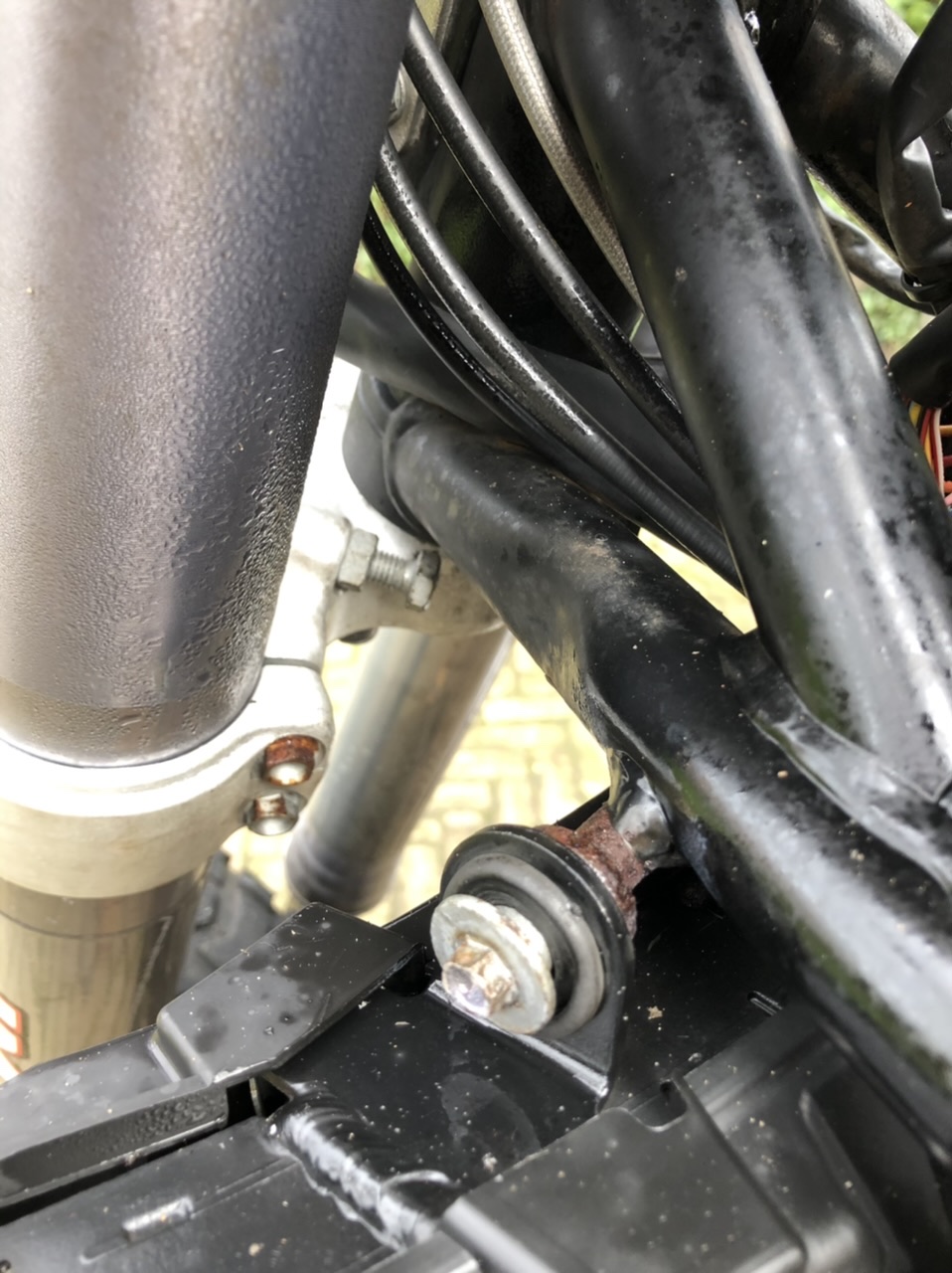

Ik ken het gevoel evil3. Bij mij stond het voorwiel ook uit het lood door een deuk in het frame bij het balhoofd (door een veerpoot ws).
Laten richten is echt prijzig, ik kwam al gauw op een paar offertes van +€1000. Uiteindelijk een ander goed frame gekocht en de boel overgebouwd.
Overigens merkte ik er tijdens het rijden niets van, niet scheef trekken met handen los bv. Jij ook?
En heb je het frame echt goed bekeken op schades?
Als je het echt zeker wil weten misschien bij een framebouwer (Bakker bv) langs gaan, zij kunnen wel zeggen of het frame echt krom is.
 Bestandsgrootte:  290.36 KB
 Weergegeven:  3376 keer
BerichtGeplaatst: Za, 10 Dec. 2022, 10:56    Onderwerp: Reageer met quote
die "deuk" op de foto hierboven zou wel eens standaard kunnen zijn.
(controleerbaar of er aan de andere kant ook 1 zit).
namelijk op de latere modellen (990) heeft ktm dat zo gemaakt
om iets meer stuuruittslag te creeren kan ik me herinneren.
