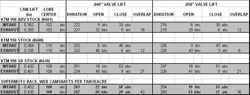

Lift van de 610 (en waarschijnlijk 611) is wel fors inderdaad.
Maar blijft: een carburateur heeft flow nodig om de brandstof te pakken/mengen. Timing van de nokkenas is daarin heel bepalend.
Injectie kan brandstof inknallen wanneer het wil, dus is de nokkenas makkelijker op vooral volume af te stellen.
Had dat exelletje ook al tegengekomen thumbsup
Ja maar met injectie kan je alleen maar de benzine-inspuiting regelen, het gedeelte lucht die moet, net als op een carbu versie, gewoon ook aangezogen worden door de beweging van je zuiger (tenzij je met FI werkt natuurlijk = compressor of turbo) en dan is het volume benzine dat je kan/mag inspuiten ook afhankelijk van de hoeveelheid aangezogen lucht (bepaalt nml je AFR) dus in wezen is lijkt het mij gelijklopend met dat verschil dat je met Injectie veeeeeel meer controle hebt over de AFR over heel je toerentalbereik en afhankelijk van de verschillende belasting.... bij een carbu moet je een zo goed mogelijke (maar zelden perfecte) middenweg van het geheel accepteren
Sorry... Beetje miskweekt door Megasquirt en nadien Link G4+ in een Turbo MX5 lipsrsealed2 laugh3
Interesting stuff echter wel thumbsup

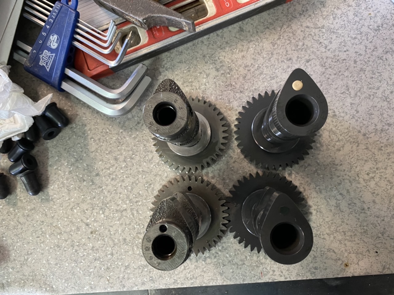

Vandaag de K611 nokkenassen van de Superduke 990 gemonteerd.
Passen perfect: enkel op de voorste cilinder uitlaat klopt de klepspeling niet meer… 0,20mm gaat erin maar 0,25mm niet meer. Zou tussen 0,25mm-0,30mm moeten zijn. Dus maandag of dinsdag even bij Joramo langs voor de juiste pastilles.
Op de foto de K600 (lichte kleur) naast de K611 (donkere kleur).
Op het eerste zicht zijn de K611 spitser, bij nameten blijken ze 0,50mm hoger te zijn op de punt van de nok…. Ik had het verschil groter verwacht
(Gemeten met een schuifmaat)

En als je die halve millimeter eens uitrekent als percentage van de gehele lift, is het dan nog steeds weinig? Ik denk dat het dan best nog een flink verschil is.

Misschien wel, op de gehele oppervlakte rond de klep heb je die extra 0,5mm dan wel.
