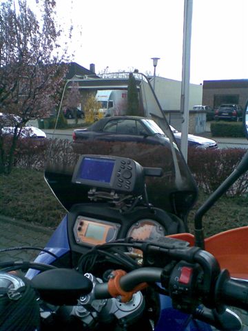

Vanaf de motor gezien

KTM Motor met zijspan nice ?

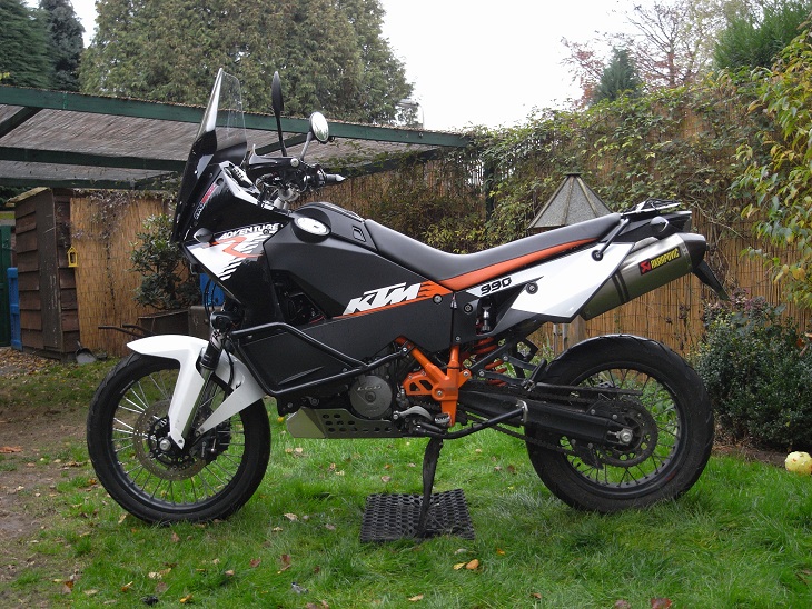

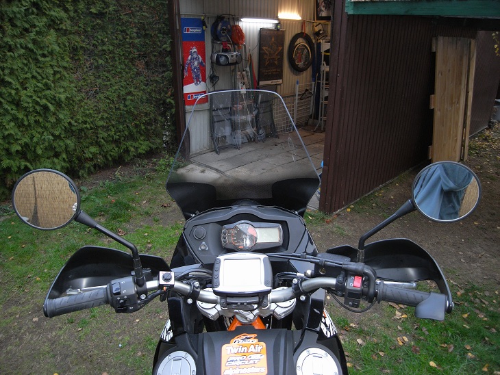

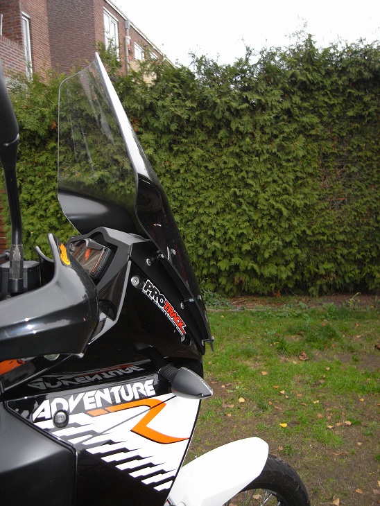

BerichtGeplaatst: Zo, 16 Nov. 2008, 14:32    Onderwerp: Weg met de turbulentie Reageer met quote
Ik heb voor mij de ideale oplossing gevonden voor het turbulentie probleem van de ruitjes. Vele ideen geprobeerd. Standaard ruitje voorzien van ronde (14mm) gaten. Overal maar met name boven in. Geen effect.
Ruit 15 cm afgezaagd. Geen turbulentie maar wel veel druk op de helm en schouders, en dan met name bij hoge snelheden.
KTM hoge ruit. Turbulentie blijft. Hoge ruit + opzetstuk van Touratech. Zit ik volledig uit de wind. Echter als ik met open vizier rij dan nog steeds turbulentie.
Dan de zaag maar gepakt. Zie foto. Ideaal!!!!!! Schouders en armen zitten nog grotendeels uit de wind. Echter op mijn helm een constante wind druk. Geen turbulentie en/of vervelende wervelingen. Voor mij met 1,85 meter de oplossing. Vandaag geprobeerd. Met de wind mee super. Tegen de wind in ook super. Het waait hier namelijk hard momenteel. Tot 160 met het vizier open geen trillingen. Ga nu de hoge ruit van KTM aanpassen. Later meer over deze bevindingen.

En het ziet er nog leuk uit ook thumbsup

Heb je al patent aangevraagd? Anders ga ik het zo na-apen!

Gewoon na-apen!!! Let wel dat de diepte van de v-vorm verschilt t.a.v. lichaamslengte. Ik heb nog meerdere ruitjes liggen. Mag je proberen om voor jou de beste optie te bekijken.
