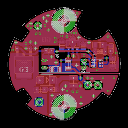

hehe.. print ligt bij de printmaker: 2 weken en dan heb ik hem hier...
hopen dat alles goed is 2thumbsup en dan solderen en monteren.
Ik heb het zo gemaakt dat:
- een beetje handigert het zalf kan monteren (alleen soldeerbout nodig)
- het HELE contactpuntmechaniekje eraf gaat... en je dat dus bij je zou kunnen steker, voor geval van nood.
- de modificatie daarme terug te draaien is, zonder al te gek veel werk.
NU maar hopen dat alles goed is... spannend!

Hee, dus de print is in principe klaar. Heb ik ook belangstelling voor... De mijne zit nu tegen de 56.000, dus mijn pomp zou het eerdaags moeten gaan begeven?

ziet er mooi uit die print. ik ben ook wel geinteresseerd.

Is een relais steken niet veel simpeler
Het is het contact die steeds stuk gaat aan de pomp (omdat die een spoel moet onderbreken heb je vonken) als je nu een spoel van een relais aan stuurt door het contact van de pomp ,
En contact van het relais gebruikt om u pomp te schakelen
Is de enige kost nu en dan een relais terwijl u pomp als nieuw blijft
idea2 ????
klopt dit of ben ik weer te simpel

Dan heb je alleen het probleem 2x terug:
de pomp schakelt de SPOEL van het relais,
en het relais schakelt de spoel van de pomp.
Daarbij moet je het relais ergens buiten de pomp plaatsen (waterdicht?) en behoorlijk wat bedrading knutselen.
JA, het is 'simpeler', maar wat is er moeilijk aan een electronika print die het doet?? (en waar de gebuiker dus geen omkijken naar heeft?)
Natuurlijk moet nog bewezen worden dat mijn nieuwe printje het 100dkm probleemloos doet, in alle omstandigheden. Dat kan ik echter niet testen: dan zouden jullie hem pas over 10 jaar hebben. Maar ik rij zelf al 30dkm met een experimentele versie ervan rond, en die doet het nog.
grts
