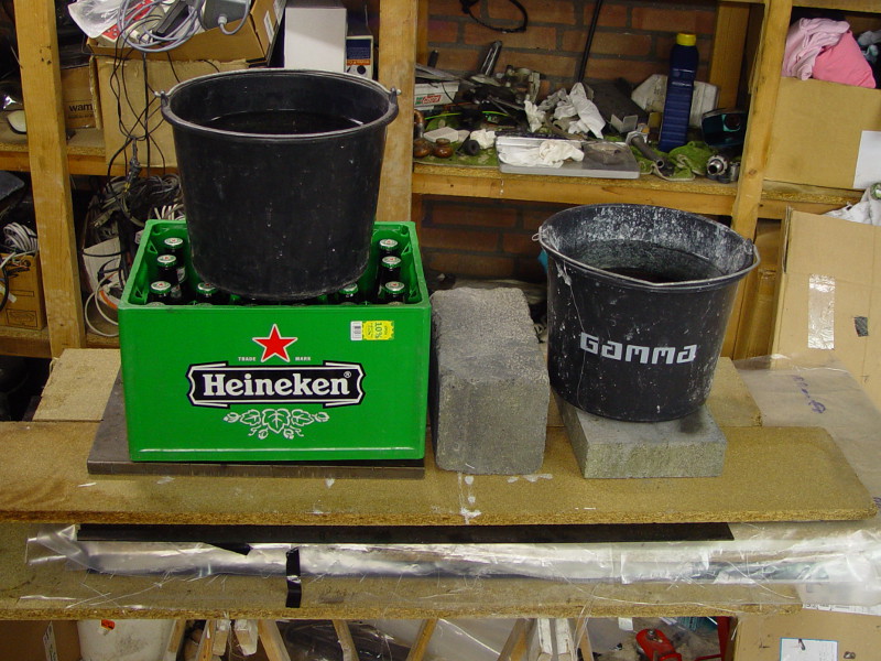

Nieuw speelgoed en niks doen werkt niet, dus vanavond maar even de paneeltjes in elkaar behangen, eh, gelamineerd en in de 'pers' gelegd.
D'r ligt eigenlijk bij lange na niet genoeg gewicht op (2,5 ton zou pas redelijk ideaal zijn), maarja.
De 'nieuwe' epoxy (R&G hars L / harder GL) bevalt uitstekend. 210 minuten verwerkingstijd betekent dat je je niet als een zot hoeft te haasten, het spul is zo vloeibaar als 'soep', trekt als een dolle in de vezels, kost niet al te gek veel, is transparant zonder gele tint en heeft nog een Lloyds goedkeuring voor boten en windmolens ook nog, joepie.
Nadelen heeft 't ook: op kamertemperatuur 48 uur uitharden (en oh, ik heb toch zoveel geduld...) en daarna 15 uur op 70 graden voor de maximale sterkte en warmtebelasting. Nouja, je kunt niet alles hebben.

Had je geen bak Duvel staan? Da's veel zwaarder bier dan dat, eh, Hollands produkt wat je nu gebruikt. evilgrin
DaBit
Geregistreerd op: 26-1-2012
Berichten: 636
Woonplaats: Oss
BerichtGeplaatst: Vr, 7 Sep. 2012, 8:59    Onderwerp: Reageer met quote
Dan moet ik weer zo stil zijn. Ssst, hier slaapt den duvel.
Verder vond ik het eigenlijk wel aardig dat ik eindelijk eens een goed doel gevonden heb voor een krat Heineken devil
Ik zie vooralsnog geen bier op die foto's... tongue3

Ik ook niet laugh2

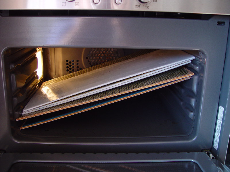

Links buiten de foto staat gelukkig een koelkast waar wel bier in ligt. Wat wieckse witte, wat hertog jan, paar palmpjes, en een duveltje ook nog wel geloof ik.
Erg hard was de epoxy trouwens nog niet vanochtend. Sja, lange verwerkingstijd heeft ook een keerzijde.
Dus ik heb de plaatjes die in de oven passen maar in de oven gemikt, en de rest buiten in de zon gezet. Ik wilde toch eigenlijk wel gaan lakken vanavond namelijk.

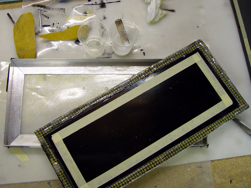

Randjes van de plaat weer kaal maken. Zit schilderstape onder, maar met een laagje epoxy er overheen is het niet lostrekken, rats, klaar.
Epoxy aangemaakt, een klein deel as-is gehouden dus helder met ongeveer de stroperigheid van olijfolie. Het merendeel verdikt tot ergens tussen de stroperigheid van yoghurt en mayonaise in zodat het spleetvullend werkt. Die twee varianten zie je in 2 plastic bekertjes staan.
Da's wel het mooie van epoxy. Wil je het paars hebben, dan gooi je er paarse pigment bij, en een druppel later heb je knalpaarse epoxy. Wil je het dikker hebben, dan verdik je het mer een verdikkingsmiddel. Ik heb een prutje wat ervoor gemaakt is, maar houtzaagsel oid werkt ook uitstekend. Wil je een sterke, lichte plamuur, dan gooi je er holle glasbubbeltjes bij. Enzovoorts.
Hier had ik ook lijm uit een dubbelspuit oid kunnen gebruiken, maar dat spul kost een euro of 9 voor een tube van 24ml, oftewel een ruime 25 gram. Alleen al voor de onderkant van de koffer heb ik een gram of 50 nodig (waarvan een aanzienlijk deel op een afveegdoekje beland). Dat zou me met Bison spul dus een vermogen kosten. Heb je het spul regelmatig nodig (en als het er staat dan heb je dat), dan is een euro of 20 betalen voor een hele kilo van het spul zo gek nog niet.
Om de hechting aan het alu te verbeteren heb ik eerst de profielen opgeruwd aan de binnenkant met wat korrel 80 schuurpapier, daarna ingesmeerd met de dunne epoxy, en vervolgens nog een keer opgeschuurd, door de epoxy heen. Zo weet ik zeker dat de epoxy kan hechten op het metaal, en niet op de oxidelaag.

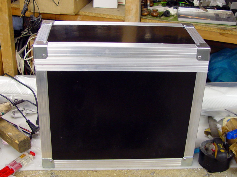

Weer ietsjes verder:
Op 1 koffer moeten enkel de slotjes nog en wat schoonmaken/binnenkant afwerken (losse vezeltjes en verfvlekken wegschuren enzo). Nummer 2 nog wat rand-verstevigingen aan de binnenkant, slotjes en schoonmaken/binnenkant afwerken.
Oja, en dan nog op de motor knopen. Ook handig.
Wat weegt het nou?
Hmm, met slotjes erop word dat zo'n 400 gram meer dan vooraf berekend. Maar altijd nog een stuk minder dan vol-aluminium koffers en met de degelijkheid zit het ook wel snor.

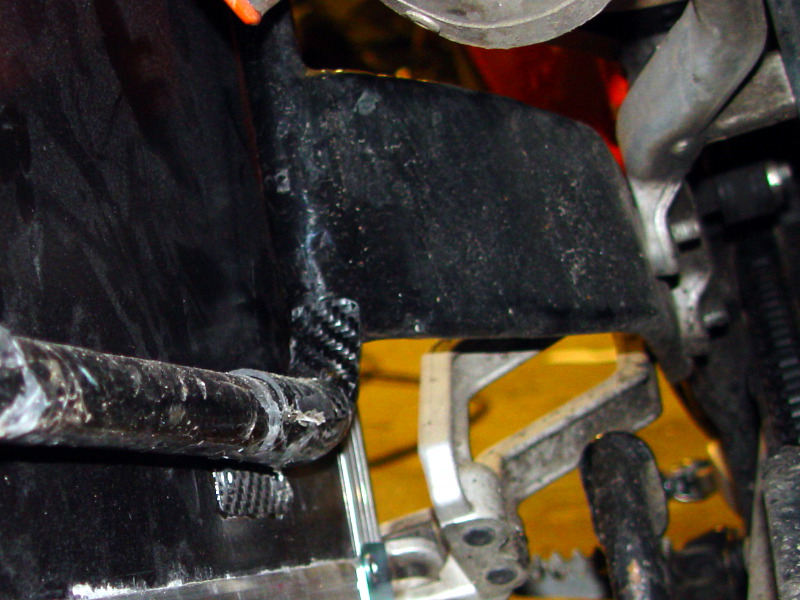

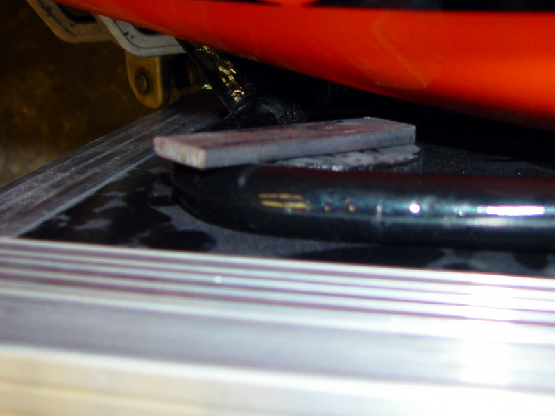

Dus gisteravond na een latertje op het werk nog maar even gauw het bevestigingssysteem (dat al deels af was) in elkaar geflanst. Moet wel nog gefatsoeneerd worden.
Bevestiging onderaan: carbon beugeltjes.
Bevestiging bovenaan: 'hockeypucks' gemaakt van met een gatenzaag bewerkt multiplex dat daarna lekker in de epoxy gezet is. Het vastzetten gebeurt met een stukje stalen strip waar een stukje M10 draadeind in gelast is, en aan de binnenkant van de koffer een vleugelmoer. Beetje TT-systeem kopie. Simpel doch doeltreffend.
Helemaal lekker past het nog niet; ik moet nog nette stalen busjes in de houten hockeypucks zetten en de strips op maat maken enzo.
