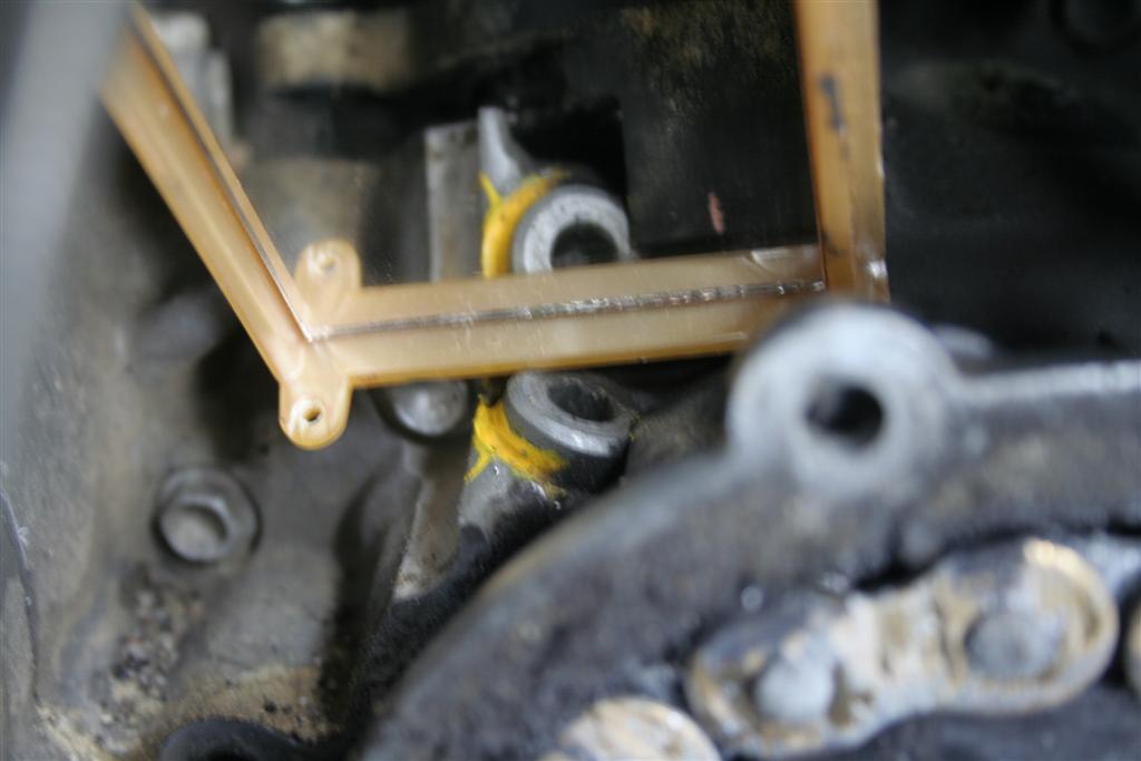

Nog niet veel verder gekomen. De boel losgehaald en hoop dat ik (via een spiegeltje) in het goede gat heb gekeken. Het zag er meer uit als een gat waarin geboord was. Kan niks van een schroef ontdekken.
De functie van de gele borg verf snap ik ook niet echt, het lijkt een geheel.
Tips weer zeer welkom aangezien de koppeling steeds meer te happen lijkt (ondanks warme weer).
Groeten Koen

Als je die dop er uit draait, dan zit daar onder een sproeiertje met platte kop, philips schroevendraaier van +-7mm er in, en je draai hem los, zit een miiiini gaatje in. misschien beter zelfs met vacuum even uitzuigen? speechless hee, goed idee denk ik.. dat ding er uit pakken is namelijk een ge-etter..
BerichtGeplaatst: Do, 9 Okt. 2008, 21:01    Onderwerp: Reageer met quote
Als dat niet helpt, (wat ik ook verwacht), zou je de buitenste stalen koppelingsplaat eens om kunnen wisselen met 1 van de binnenste, die grijpt nl aan op de drupplaat van de koppeling. (= die plaat waar die 6 boutjes met veren in zitten), en daar komt dat schokken hoogstwaarschijnlijk vandaan.
wellicht is toch de oppervlakte van de buitenste door het gebruik wat opgeruwd, wat het schokken veroorzaakt.
NIET de stalen platen andersom monteren, want deze zijn gestanst,
en hebben daardoor een soort holle en bolle kant wink3

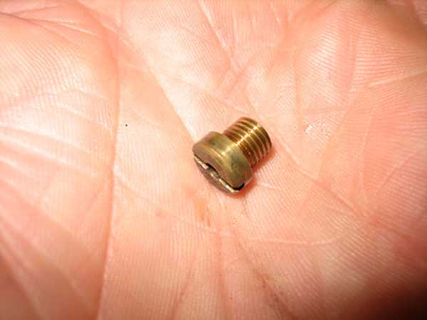

Ik heb de boel toch maar weer open gemaakt en met een beetje geklungel de beschadigde veryangry2 sproeier er uit gekregen. Is wel een gaatje van niks zeg. Kon er niks duns doorkrijgen.
Schoon gemaakt en het heeft inderdaad even een week geholpen lijkt. Ik heb nu nog een paar vragen over:
- Zou je de sproeier domweg kunnen opruimen? Of gooi je dan het hele loie/druk syteem overhoop?
- Zou dunnere olie helpen? Beter koud door de sproeier maar bij warm wegzetten loopt het er juist tussen de platen uit?
- Iemand ervaring met 5W40 olie? Eigenlijk voor onder 0 C graden.
- Van motorex 10W50 heb je:

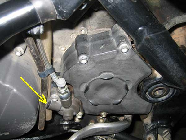

Tenslotte kwam het dekseltje bij de gele pijl los. Waar is het voor en hoe zit dat normaal vast?
Weer bedankt,
Groeten Koen
