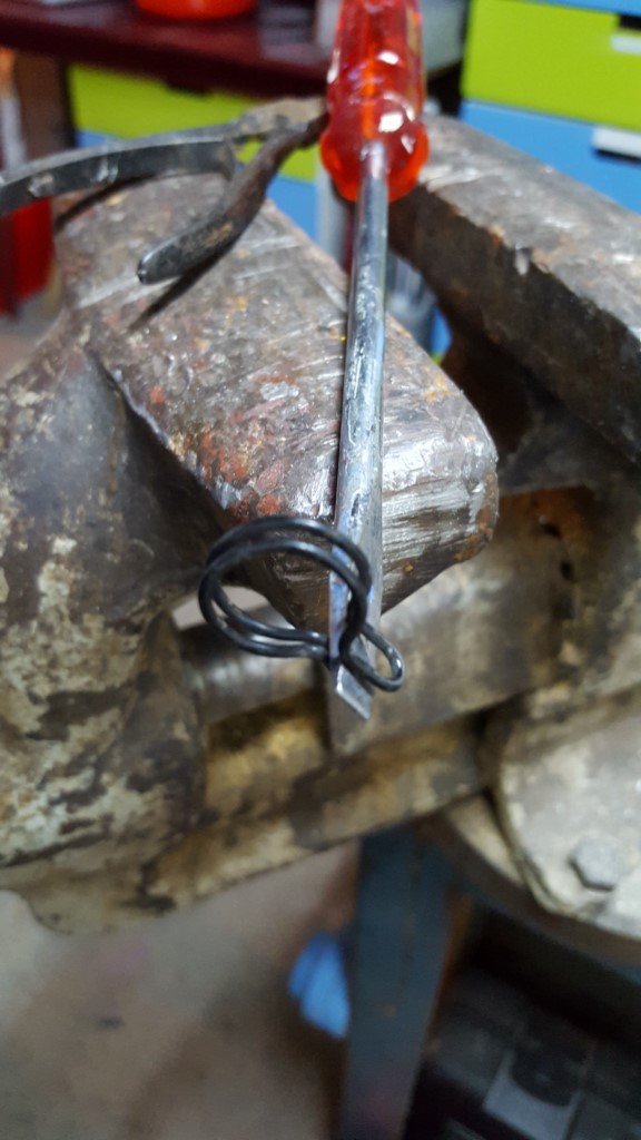

Dank voor jullie tips, het lijkt een losse slang te zijn.....na beurt. Klemmetje lijkt niet sterk genoeg, even maar met wat tyrips.
De carburateur zelf komt omhoog en zie even niet hoe ik de slangenklem richting cilinder vast kan maken (omdat het luchtfilter huis eromheen zit).
Enig idee hoe ik daarbij kan komen?
Hij maakte ook al geluid alsof de uitlaat lek was maar kon toen niks vinden....

Berichten: 6809
BerichtGeplaatst: Ma, 29 Mei. 2017, 22:55    Onderwerp: Reageer met quote
mooi dat het zo simpel gevonden was...
dat veerklemmetje moet echt genoeg zijn, anders staat er te veel spanning op het slangetje!
inlaat rubbers zitten met grote slangenklemmen vast, die je met een lange schroevendraaier via het zijluikje moet vastdraaien.
ps.: dat staat ook in het handboek (rtfm?) thumbsup thinking2 idea2

BerichtGeplaatst: Di, 30 Mei. 2017, 9:10    Onderwerp: Reageer met quote
Goed te weten dat ik de hele boel niet hoef uit te bouwen om de carburateur op het spruitstuk vast te zetten.
Slangetje en veerklem zijn best uitgelubberd
Om te testen startte ik hem met het luchtfilter open en toen jojode het gas spontaan en kwamen er vlammen uit de uitlaat.....
Zijn dit nog benzine dampen? Of te veel lucht/valse lucht? Of is er nog iets anders mis (voor ik hem weer dicht maak)?

BerichtGeplaatst: Wo, 31 Mei. 2017, 0:44    Onderwerp: Reageer met quote
provisorisch vast gezet (alleen uitgelubberde ring is niet sterk genoeg lijkt), ook 2e slang zat gaatje in en nu ingekort.
Niet het zijklepje gevonden, moet de tank er dan toch vanaf? Heb nu de ring zo vast/klein erop gedrukt en de carburateur er voorzichtig in getikt...
Goed nieuws is dat hij niet meer lekt maar loopt waardeloos: pakt niet op slaat af, maakt felle tikken en lijkt alsof uitlaat lek is (maar vind niks).
Had hij ervoor ook al beetje.
Wat kan dit zijn, valse lucht, iets wat (nog) vast zit, niet synchroon?

BerichtGeplaatst: Wo, 31 Mei. 2017, 10:09    Onderwerp: Reageer met quote
Voor de zijkapjes moet ook de tank eraf.
Verder zou ik even kijken of de carb wel goed aansluit aangezien deze er ook afgelegen heb. Wellicht dat die valse lucht trekt langs het rubber book2 thumbsup

BerichtGeplaatst: Do, 1 Jun. 2017, 18:35    Onderwerp: Reageer met quote
Die slang die je hebt vastgezet met een tie-wrap, is volgens mij te zien zo'n voorgevormde slang in die soort veer. Ik zou deze beide even vervangen net als de andere benzineslangen gelijk waar je al wat vanaf heb geknipt. Ze lijken me gewoon versleten. Nu vervangen voorkomt in de toekomst weer het zelfde probleem. Daarbij die voorgevormde slangetjes zijn de kosten niet, wel een gepriegel om ze er weer in te krijgen.
