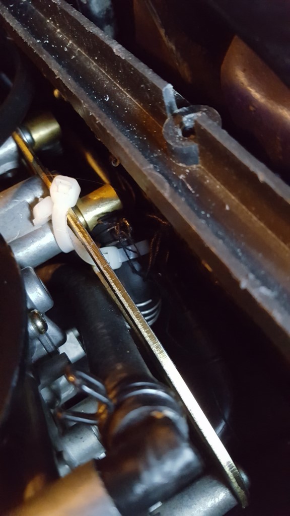

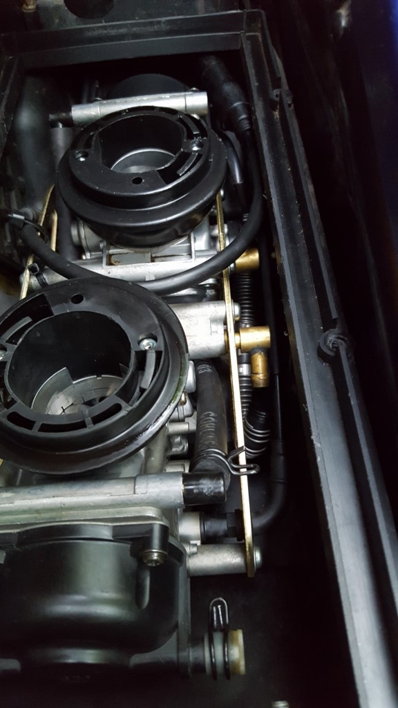

Geplaatst: Zo, 28 Mei. 2017, 23:25 Onderwerp: |
Dank voor jullie tips, het lijkt een losse slang te zijn.....na beurt. Klemmetje lijkt niet sterk genoeg, even maar met wat tyrips.
De carburateur zelf komt omhoog en zie even niet hoe ik de slangenklem richting cilinder vast kan maken (omdat het luchtfilter huis eromheen zit).
Enig idee hoe ik daarbij kan komen?
Hij maakte ook al geluid alsof de uitlaat lek was maar kon toen niks vinden....
Groeten,
Koen

Dr_Bean Site Admin
Geplaatst: Ma, 29 Mei. 2017, 22:55 Onderwerp: |
mooi dat het zo simpel gevonden was...
dat veerklemmetje moet echt genoeg zijn, anders staat er te veel spanning op het slangetje!
inlaat rubbers zitten met grote slangenklemmen vast, die je met een lange schroevendraaier via het zijluikje moet vastdraaien.
ps.: dat staat ook in het handboek (rtfm?)

Koen
Geregistreerd op: 16-8-2006 Berichten: 489 Woonplaats: Maastricht
Geplaatst: Wo, 31 Mei. 2017, 0:44 Onderwerp: |
provisorisch vast gezet (alleen uitgelubberde ring is niet sterk genoeg lijkt), ook 2e slang zat gaatje in en nu ingekort.
Niet het zijklepje gevonden, moet de tank er dan toch vanaf? Heb nu de ring zo vast/klein erop gedrukt en de carburateur er voorzichtig in getikt...
Goed nieuws is dat hij niet meer lekt maar loopt waardeloos: pakt niet op slaat af, maakt felle tikken en lijkt alsof uitlaat lek is (maar vind niks).
Had hij ervoor ook al beetje.
Wat kan dit zijn, valse lucht, iets wat (nog) vast zit, niet synchroon?
Groeten,
Koen
