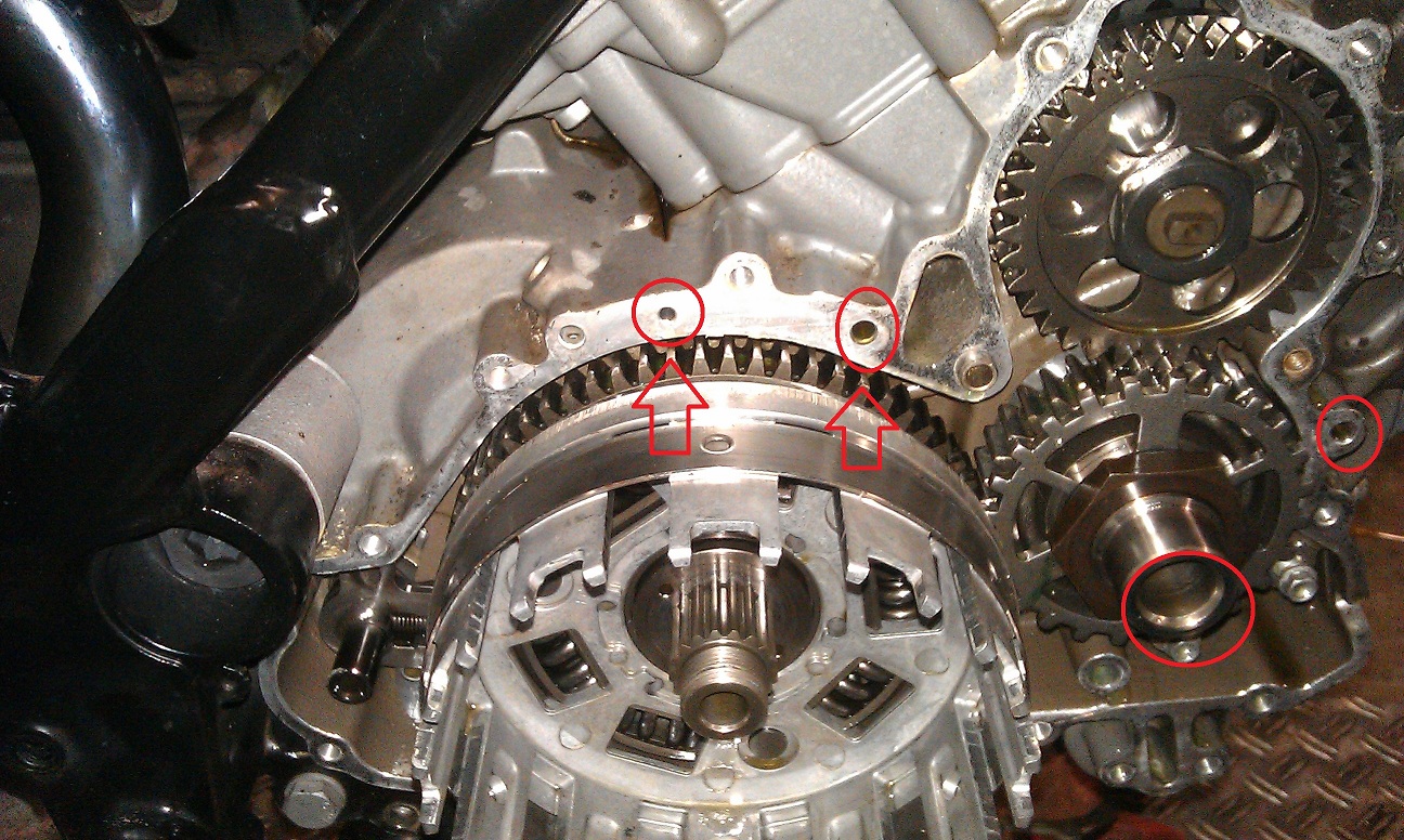

mijn probleem met mijn Adverture is ongeveer gelijk. mijn verliest olie druk naarmate de olie warmer word. ook onverklaarbaar.
nu is mijn vraag hoe het olie smeer systeem is opgebouwd. er zitten allemaal kanalen aan de zijnkant op het blok. nu denk ik dat hij via een van deze kanalen zijn olie verliest en daardoor geen druk genoeg meer heeft om de spanners en de sensoren van genoeg druk te voorzien.
alles is brandschoon(geen slijtage zichtbaar of gruis), nieuw olie pomp huis, nieuwe as in de waterpomp en nieuwe spanners. olie in de voorraad tank en wat in het blok..
thinking2
hoe lopen de rood omcirkelde kanalen en waar gaan ze heen?

hoe weet je dat hij te kort druk heeft? heb je een meter op de meet plug gehad? (voor!!) het oliefilter.
Als dat zo is dan maakt warm/koud niet uit voor het verlies. Lekken op zo een kanaal geloof ik niet in, dan ligt er een olie sproeier los ofzo, dan zou nog kunnen, hoe onwaarschijnlijk ook.

ja er heeft zeker genoeg olie in gezeten. bij de dealer hebben ze gemeten. koud rond de 3 bar, na mate hij warm word neemt af naar onder de 2 bar.
dan is het ook duidelijk hoorbaar.... klapperende kettingen.
als de dealer het moet repareren vervangen ze het blok... nog geen 50.000 km en van eerste eigenaar gekocht, die er erg zuinig op geweest, wat ook aan alle kanten weer te zien in aan de motor.
rara raadsel....

zelfde verhaal:
Als je wil weten waarom je geenoliedruk hebt... bij het begin beginnen en alles controleren:
- komt de olie wel goed bij de pomp (kogelventiel tank, leidingen etc)
- na de pomp: Overdrukverntiel niet lekkend/vuil/scheef?
- filter ok?
- druk voor het filter niet ok: kan overdruk ventiel zijn, of gewoon idd te veel lek elders.
Ik weet niet zo zeker dat dat allemaal olie kanalen zijn, maar de krukas smering komt via het deksel in de as. geld voor de bak-assen ook, maar die zitten aan de andere kant denk ik.
Dus even vanuit de keering in het deksel kijken hoe die kanalen lopen...
Als de dichting tussen blok en deksel lekt, of als een van die keerringen niet goed is.. verlies je druk.

al jou genoemde dingen heb ik gecontroleerd. ik weet niet precies waar ze de olie druk hebben gemeten maar een ding is wel zeker, de druk neemt af.
de olie zoekt natuurlijk de weg met de minste weerstand. nu denk ik dat een van de kanalen de olie te makkelijk kwijt raakt, waardoor mijn hydraulische kettingspanners niet genoeg krijgen en beginnen te ratelen.
op de pomp zit ook het nieuwe huisje, dus met nieuw overdruk ventiel.
StevenD had het over olie sproeiers. waar zitten die?
op de foto die ik heb gestuurd zit recht onder de kruk as een langwerpig gat. de is het olie kanaal vanaf het hart van de oliefilter. deze gaat de deksel aan de zijkant is en vertakt zich daar, naar volgens mij de kanalen die ik rood heb omcirkeld. maar daarna weer ik het niet.
voor dat ik verder ga met het blok uit elkaar halen, wil ik wel meer dingen uitsluiten... uhoh

Veruit het meeste van de olie gaat de krukas in (om bigend, smalend en zuiger te smeren). Verder zal wel naar de kop gaan, naar de spanners etc, via die kanalen maar dat zijn hele kleine hoeveelheden. Ik heb er nooit naar gekeken en geen open blok liggen ofzo...
Je kunt zelf proberen of je daar 'tegendruk' hebt, met een slangetje en een grote spuit met olie ofzo. Er moet wel wat tegendruk zijn, anders zijkt de olie weg. 3 bar is best wat.
Dat de druk zakt al ie warm wordt is gewoon omdat de olie dunner wordt. Dat is altijd wel een beetje, maar er moet wel druk genoeg blijven natuurlijk. Ik weetniet hoeveel het standaard hoort te zijn (vergelijk meting met een goed blok?)
Olie-sproeier voor de koppeling zit aan de andere kant, waar de koppelingsstift het blok in gaat.

KTM heeft voor de eerste 3 jaar (03tot05) een wat ruimere passing gehanteerd vwb de nokkenaskettingspanners om ervoor te zorgen dat de lucht die in de kanalen aan het einde van het systeem sneller weg kan. Dat had weer tot gevolg dat warme olie ook makelijker weg kan. Slijtage maakt het eea erger net als oude olie .. neem aan dat het overdrukventiel ook al ter sprake is geweest.
