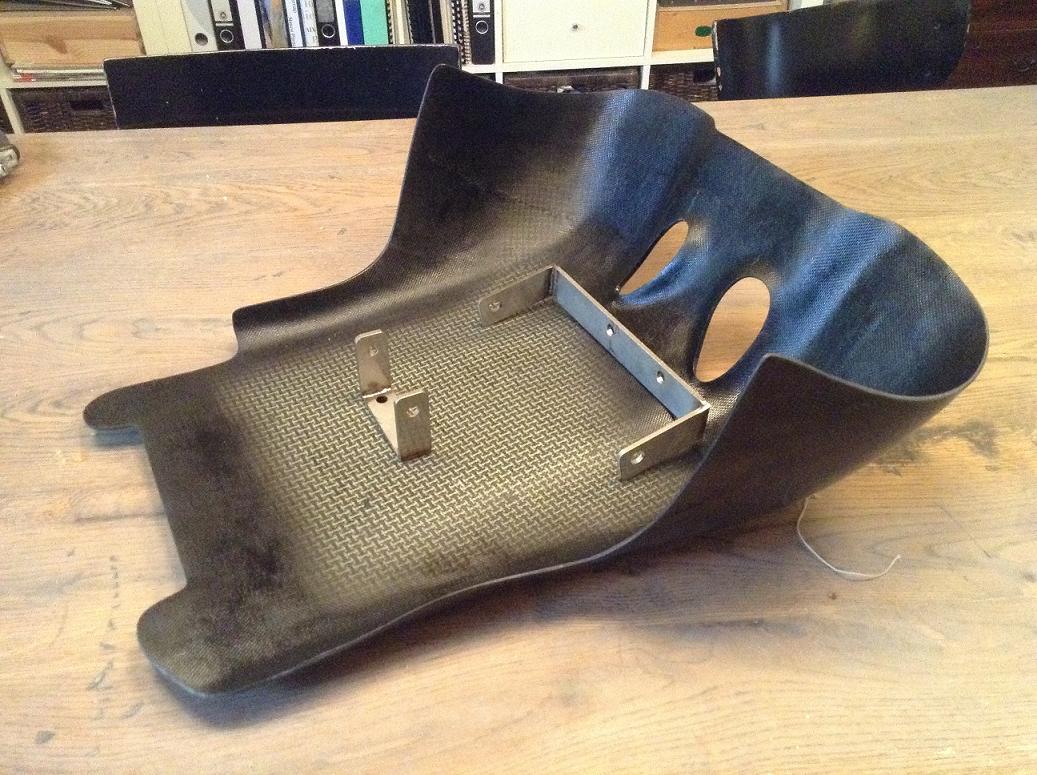

Hier een foto.... van skidplate en mee geleverde beugels.

Ik ben alleen niet happy met de bevestiging. De kleine beugel aan de achterkant. Het liefst wil ik de oude bevestigingspunt gebruiken....
Vraag aan de mensen met ervaring met carbon/kevlar productie.. (Dr_Bean of DaBilt of anderen). Zou je aan de binnenkant nog extra materiaal kunnen toevoegen om het geheel nog wat dikker te maken...
Of is dit niet zinnig.. Dikte is nu 3,2 mm (meeting alleen aan de randen).
3 mm goed gevuld carbon-kevlar mix moet meer dan sterk zat zijn.
De mijne is niet dikker, en ik heb er al eens de volle LC8 mee op een ronde bolder-kei geparkeerd.. en daar bleef ie heel bij.
ALs je hem dikker maakt wordt ie alleen maar stijver en dan gaan er andere dingen stuk (de ophanging etc..)
Als er ooit een kraak of scheur in komt, kun je het meestal wel repareren door van binnenuit uit te schuren en opnieuw in te lamineren.

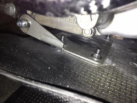

Denk dat de bevestiging op deze foto wat voor mij is. 4 punten over een groter oppervlak verdeeld.

denk dan wel even na voer wat er gebeurt als je daarmee flink er bovenop knalt.
in het voorbeeld wat ik zie: De plaat drukt naar boven, buige een beetje door, en de bevestiging (die sleufgaten) draait, waardoor die lelijke bout-eindjes rechtstreeks het blok in gestapt worden...
DUS: Zorg dat de kracht ook goed overgebracht wordt op het steun-punt (origineel is dat aan het FRAME! en niet aan het blok).
EN leg bij kritische punten een mooi stuk dik dempingsrubber tussen blok en plaat, zodat evt kracht nog een beetje verdeeld wordt.
BerichtGeplaatst: Di, 13 Nov. 2012, 0:07    Onderwerp: Reageer met quote
Ik heb zojuist gepast. Ik denk dat ik de beugels op het frame laat aansluiten, inderdaad net zoals het origineel. Thuis voor de tips.
