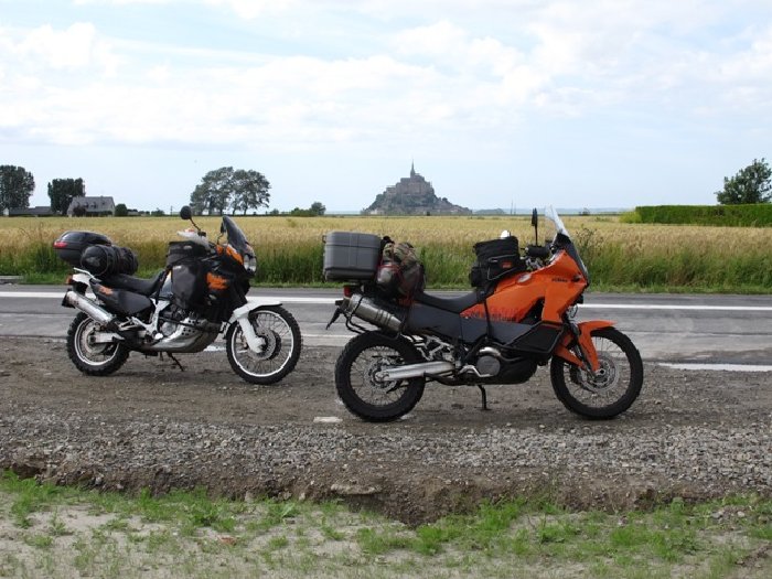

Terug van mijn eerste lange buitenlandweekeinde met LC8: kleine 2500 km naar Bretagne op en neer. Accu preventief vervangen; balhoofdlagers zitten er aan te komen (nu ~45k). Samen met (oude geliefde) Twin gereden die last kreeg van lekkende radiateur... Moet ik wel bekennen dat deze een boodschap van >105k had gedaan.
Motorrijden zal nooit een goedkope hobby worden maar de meerwaarde van een KTM vergoedt alle extra thinking onderhoudskosten tot nu toe smug

prachtige foto, is wel Normandy. bin there done that thumbsup thumbsup
