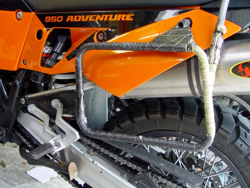

Testmontage van het ruwe, afgepelde rek.
Erg mooi is het carbon er niet uitgekomen, maar daar heb ik ook niet meer erg mijn best op gedaan nadat ik besloten heb om het ding gewoon te lakken. Als ik een carbonfinish aan zou houden dan word het wel erg veel carbon op mijn fiets, ik zou me storen aan de onregelmatigheden en naden, en even bijtippen lukt dan ook niet meer.
De testmontage levert niet helemaal resultaat volgens verwachting. Het rek is ondanks het extra materiaal toch nog aardig flexibel; je buigt de beneden-achter punt van het rek zo naar binnen.
Sterk is het wel; ik ben op de buizen gaan staan met de motor op middenbok, en ik heb heen en weer staan dansen. Da's dus 90 kilo DaBit plus de dynamische belasting van het heen en weer springen. Da's zoveel geweld dat ik op meot passen dat de LC8 niet van z'n bok af dondert.
Verder nog de motor aan de achterkant opzij getrokken aan het rek, dat ging ook probleemloos.
Of die flexibiliteit teveel problemen oplevert, hmm. Liever niet, maar vanaf de andere kant breekt carbon/kevlar niet gauw als het keer op keer belast word, de bevestiging<->hoepel overgangen zijn echt degelijk, en het heeft wel wat ruimte om te veren. Het hoeft dus opzich geen probleem te zijn en kan zelfs helpen om de boel heel te houden als je op je gezicht gaat.

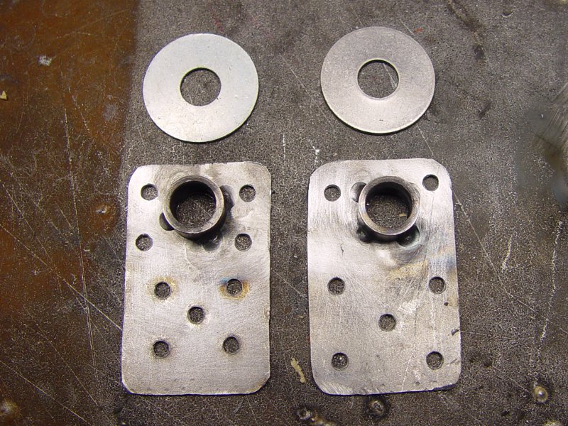

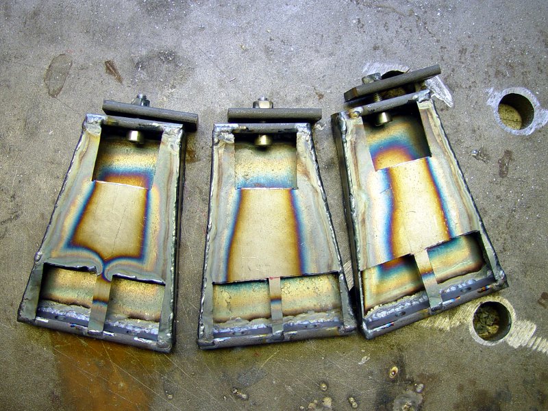

Stalen bevestigingsdeel bovenaan. Word tzt nog wel lichter gemaakt door er een paar gaten in te slijpen.
Staal voor bij de duovoetsteunen aan het subframe. De andere kant is 1 lange strip, maar volgens mij is dat wat overkill, dus hier 2 losse plaatjes. Aan de andere kant komen tzt de ringen, en zo kun je de bouten strak aandraaien zonder dat je het composiet kraakt.

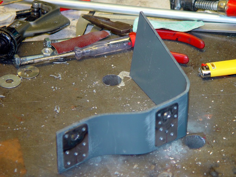

Wederom een stukje PVC plaat met wat klemmen en de verfbrander in vorm gebracht. Werkt erg mooi zo, dat spul.
If you can't Duck it, f**k it tongue
Hoepeltje is nu gemaakt van gewone PVC-pijp. Hostalietpijp heeft met deze krappe buigradii toch de neiging om gedurende dagen, weken plat te trekken. Gewone PVC-pijp is harder en veel makkelijker te vormen. Is echter niet slagvast, zeker niet bij lage temperaturen. Maakt in deze constructie redelijk weinig uit; er moest bij de andere kant toch al meer composiet op dan initieel gepland, en dat Kevlar neemt de slagvastheid wel op zich.
Ik ben niet heel gelukkig met die haakse verbinding naar het subframe, maar ik zie weinig mogelijkheden om het veel mooier te maken (zodat de duovoetsteunen ook nog passen dan he?)

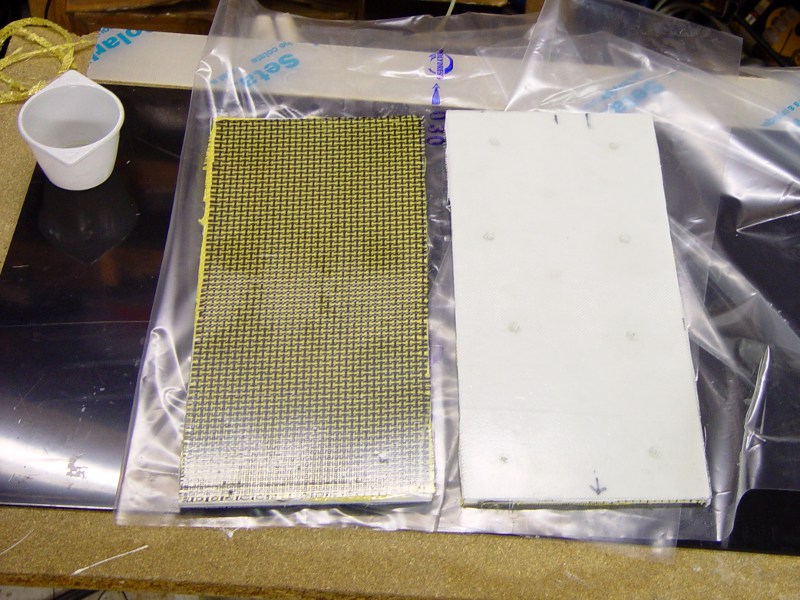

Veranderde methode, en het schoot verrekte hard op. De veranderingen:
- Ik heb wat 'gesmokkeld' door gebruik te maken van een klein beetje spuitlijm. Net een klein beetje eroverheen nevelen, niet vol inspuiten. Dan blijft het doek beter op z'n plek liggen.
Is natuurlijk wel een verzwakking van het laminaat, maar aan de andere kant is het ook maar zo'n minimaal beetje 'vreemd materiaal' dat het wel mee zal vallen. Bovendien: doek dat wat losser komt te liggen en bij het comprimeren van het laminaat 'in elkaar krinkelt' heeft ook niet de volle sterkte.
- Ik heb geen unidirectionele vezelbundels langs de pijpen lopen, maar gewoon 5 lagen doek gebruikt in 0- en 45-graden vezelrichtingen.
- In plaats van aramidedraad gebruiken om de lagen doek samen te persen (was wel een aardig aantal uurtjes draad wikkelen) heb ik nu simpelweg een smalle stroom (1cm ofzo) dik landbouwplastic gebruikt waar ik wat gaatjes in geprikt heb. Dat werkt zooooooveel sneller dan draad wikkelen. Laminaat verzuipen in de epoxyhars en met drukken de hars tot in de diepste porie werken, dan met de duim zo hard mogelijk op het laminaat drukken en zo het plastic er in een spiraal omheen 'vegen'. Luchtbubbels en overtollige epoxy pers je er zo naar de zijkanten uit.
Snel, simpel, goedkoop in materiaal (heb voor 6 cent aan landbouwplastic gebruikt), en een mooi gladde laag.
Voor de 'flap' richting de voetsteunen heb ik overigens wel aramidedraad gebruikt; dat ding moet gewoon optimaal zijn want die doet het werk.
Laminaat op de pijp bestaat uit 5 lagen aramide/carbon hybrideweefsel van 188g/m2 en heeft een dikte van 1,36mm, oftewel 0,27mm per laag. Bij 35% vezels is de dikte 0,33mm per laag, dus ik doe het nog steeds beter dan die 35%. Niet zo goed als bij de andere kant (maar dan kan ook niet als je alleen doek gebruikt).

Eens een hoekje lassen:
Hmm, dat weet ik ook niet. 't word er niet mooier van.
Zal wel verlijmen en iets rondslijpen worden.
BerichtGeplaatst: Zo, 2 Sep. 2012, 1:57    Onderwerp: Reageer met quote
kun je het niet in verstek zagen en dan buigen .........
