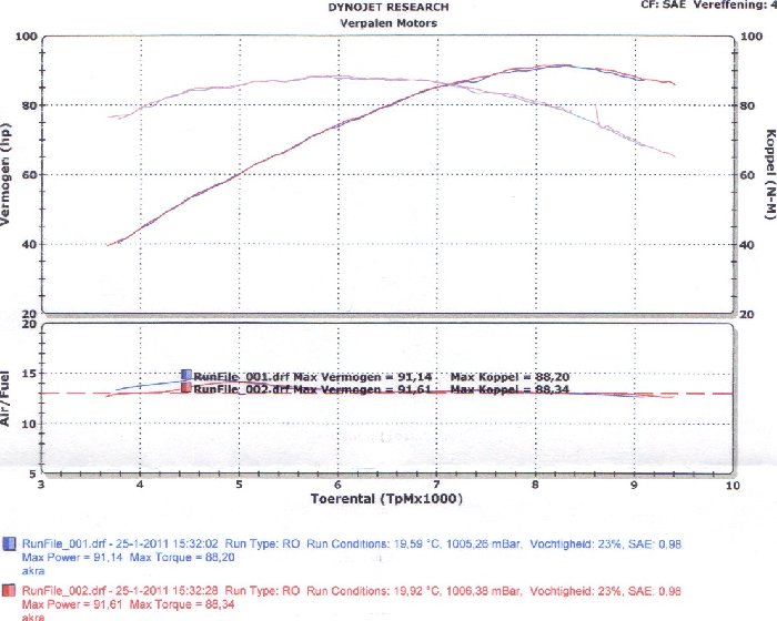

mss kun je even wat uitleg geven bij dit grafiekje....

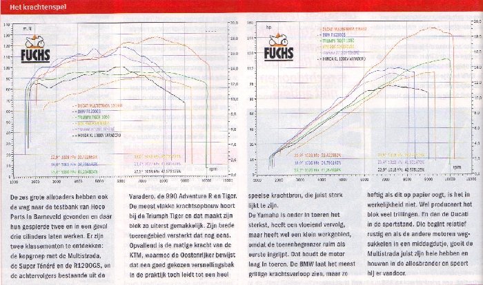

Vermogen is leuk, maar wat belangrijker is is je vermogens afgifte. Wanneer dat vermogen in pieken komt is het onvoorspelbaar en minder bruikbaar. Ik heb voor de helderheid nog een vermogensgrafiek bijgevoegd van de andere dikke 5. De KTM990 staat ook hier tussen en heeft al de meest mooie vermogensloop. Maar zoals je in mijn grafiek kunt zien maakt de akra combo het nog net even mooier. Je kunt nu ook mooi zien waar je het meeste koppel/vermogen hebt.
De vlakke grafiek is het koppel
De stijle grafiek de pk' tjes
Het onderste deel van mijn grafiek is de afstelling van het blok rijk/arm, dit heeft ook invloed op je verbruik (+ nog vele andere factoren)
Voor de volledigheid moet even vermeld worden dat het om 2 types testbanken gaat, maar de vermogens meting is in grote lijnen het zelfde.
Run met Akra + mapping
 Bestandsgrootte:  223.44 KB
 Weergegeven:  388 keer
De BIG six
 Bestandsgrootte:  399.88 KB
 Weergegeven:  459 keer

Kijk hoe lineair de ktm is tegenover die andere machines!
Wat mij wel verbaast is dat de KTM puur op cijfers als de minst sterke uit deze test komt.

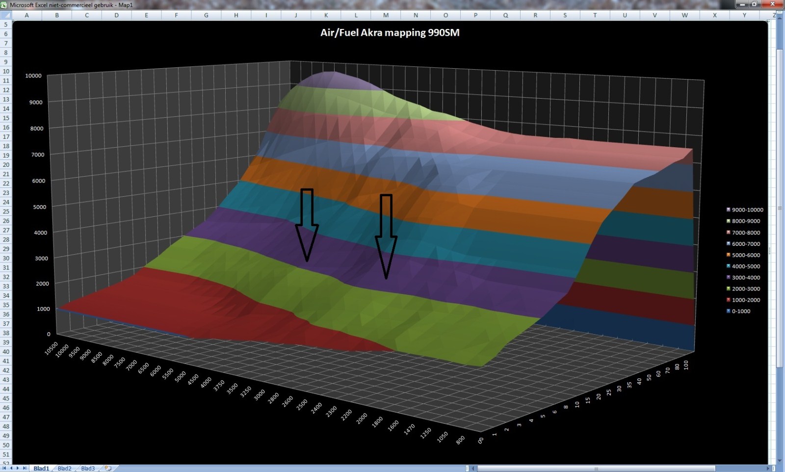

Ik zie er toch anders niet veel kwaad in bij dit grafiekje.
tussen de 4000-5000rpm gaat hij even naar 1:14 dit is wat arm maar niet schokkend want je motor probeerd met behulp van de lambda sondes tussen de 2000-5000rpm zich af te regelen op lambda 1 = 1:14,7 dus nog armer.
Maar rijdt ook stukken zuiniger
echter wat zo'n vermogens grafiek niet verteld (want dit is gewoon volgas) is wat er gebeurt met andere gasstanden/toerentallen want daar is het verschil wel veel groter.
En daar zit ook de aanpassingen waarvoor de akra map echt nodig is als je met open dempers gaat rijden wink

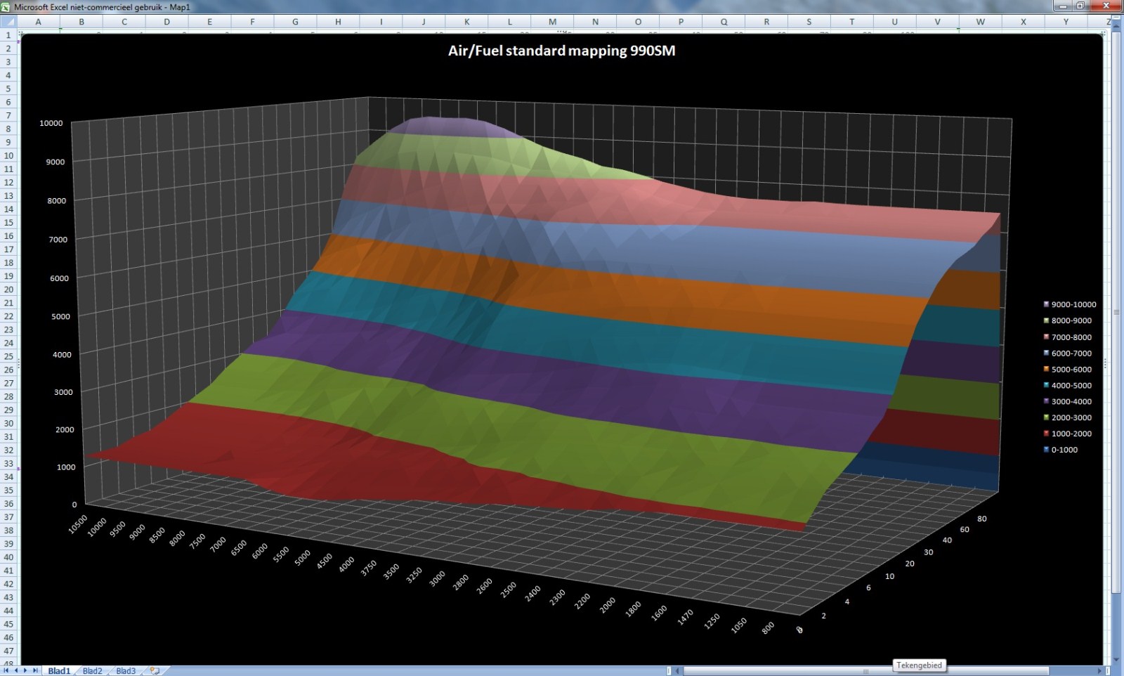

Even een korte uitleg bij de grafieken:
rechtonder staan de TPS standen, linksonder de toerentallen en de hoogte is de brandstof
verloop brandstof tabel 990sm "akra". krijgt duidelijk bij de 2000-3000 en de 5000-5500 toeren. meer brandstof, dit is te zien aan de 2x bult die bij die toerentallen beginnen
verloop brandstof tabel 990SM standaard. is een redelijk glade grafiek
