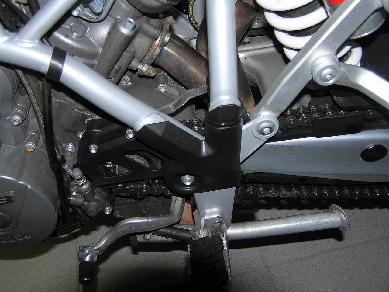

de kettinggeleider is gemonteerd en ziet er zo uit. 16Tands vtw is ook gemonteerd

BerichtGeplaatst: Wo, 10 Feb. 2010, 16:49    Onderwerp: Reageer met quote
Lekker scherp, die foto,
en misschien is dat tegelijk de oorzaak van het niet plaatsen kunnen.
(bestand te groot?)
Kun je misschien ook een plaatje schieten van de gemonteerde framebeschermers?
en dan met name links, ik verwacht nl dat mijn kettingsmeerpotje daar in de weg zit, zal wel wat plastic weggfreesd moeten worden.

BerichtGeplaatst: Wo, 10 Feb. 2010, 21:15    Onderwerp: Reageer met quote
ziezo
 Bestandsgrootte:  39.32 KB
 Weergegeven:  13616 keer
 Bestandsgrootte:  242.11 KB
 Weergegeven:  635 keer
mvg Benny
SM 950
BerichtGeplaatst: Wo, 10 Feb. 2010, 21:54    Onderwerp: Reageer met quote
zo te zien moet ik er een stukje uit frezen, want mijn oliepotje (osco) zit daar een beetje in de weg, maar dat is geen probleem.
http://forum.lc8.nl/viewtopic.php?t=2679
verder vind ik die voortandwiel bescherming ook een verbetering, meer open, makkelijker schoonmaken met de hd-spuit wink3
