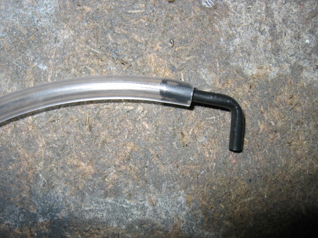

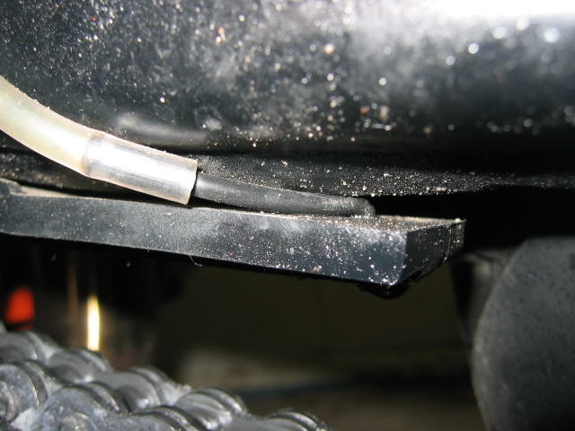

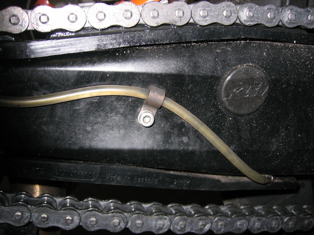

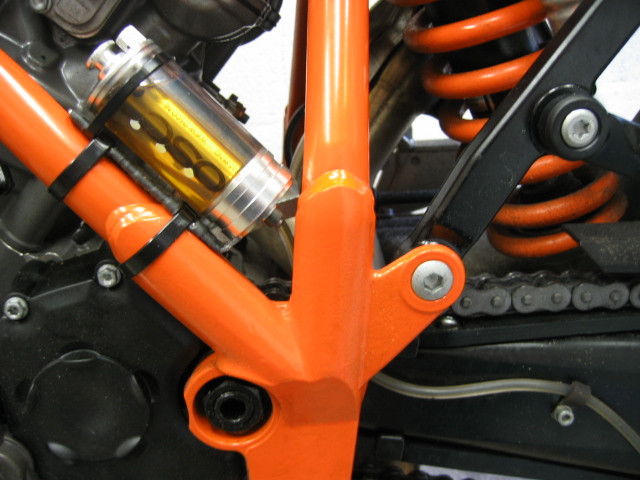

zit wel netjes dacht ik zo,
en supersimpel, bereikbaarheid tijdens het rijden is goed,
kort slangetje, en de druppelaar zit in de onderste kettinggeleider geboord,
zodat de olie mooi in de midden op de rollen valt.
In eerste instantie wou ik metalen slangklemmen om de framebuis heen gebruiken, maar met zware tywraps zit het ook al als een huis.
is wel eng hoor, in de achterbrug van je splinternieuwe motor boren om een klemmetje te kunnen bevestigen.

Hoi Daan, Mooi gedaan. Bij mij zit er op de pro oiler een twin nozzle die ik net voor het tandwiel heb gezet. Ik had nl ooit een scott oiler waar ik de nozzle toen ook aan de voorste ketting geleider had gemonteerd, beetje zoals jij nu, maar de olie kwam eigenlijk nauwelijks op de ketting, (wel op de achterband....)met de nozzle vlak voor (of tegen) het achterste tandwiel ging het beter.
voor die geleiding vh leidinkje heb ik zelfklevende kabelgeleiders gebruikt, zit er nu toch al 7000km op, goed ontvetten en die dingen plakken goed zenne....
Wel heb ik onderaan de achterbrug 2 gaatjes geboord voor montage vd twin nozzle
enneuh, voor je gaat rijden, best je ketting effe reinigen, de olie spoelt nl het vet eraf en je krijgt een geweldige smeerboel.....

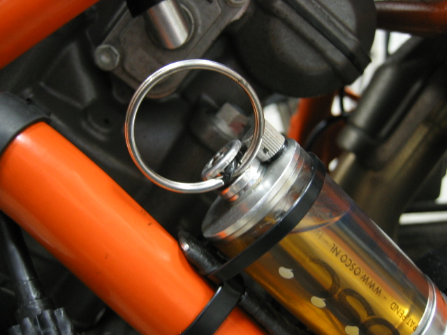

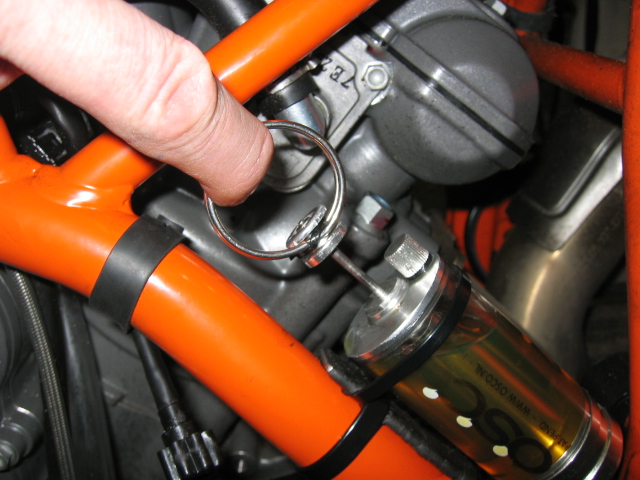

ik rij overigens nu al een 500km zo rond zoals op de foto's hierboven,
en het bevalt prima, alleen heb ik de trekknop beter bereikbaar gemaakt dmv er een grote sleutelhangerring aan vast te maken, zodat je ook met dikke handschoenen aan fatsoenlijk de osco kan bedienen.
Ik plaats vanavond wel een foto'tje.

| Erik 990 SMT schreef: | Gouden tip met die sleutelhanger ring ! Dank je wel Daan.
Hoop vandaag of morgen mijn OSCO binnen te krijgen en check vanmiddag bij de kids of die nog een sleutelhangerring ergens hebben liggen  |
het moet wel een flinke zijn hoor,die van mij is 35mm doorsnede en dat is nix te groot
(ik heb het nu over een sleutelhangerring he ).
