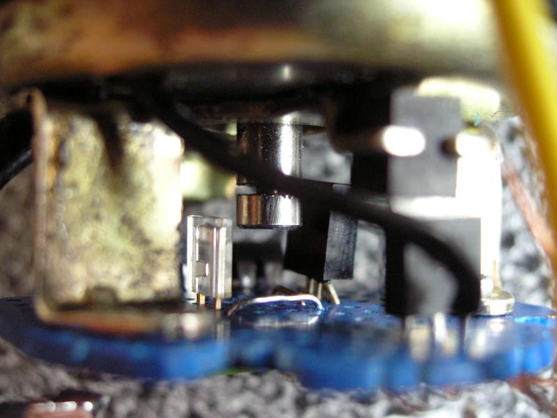

Met het lichtsluisje doe ik hetzelfde: Ik detecteer of de pomp aan het einde van zijn pompslag is (dus met de veer uitgeveerd/in ruststand), dan schakel ik de pomp aan, en met enige vertraging weer uit.
foto van de lichtsluis met daartussen de as van de pomp. Het sluisje bestaat uit 2 losse componenten. Het geheel is later wel met epoxy gefixeerd, anders zou het stukrammelen.

BerichtGeplaatst: Ma, 6 Jun. 2005, 23:29    Onderwerp: Reageer met quote
Je hebt gelijk: als de pomp zijn benzine niet kwijt kan, dan blijft ie in zijn ruststand staan. Wat ik bedoel met vaste frequentie is dat als er permanent gepompt wordt omdat er veel benzine verstookt wordt (bij jouw rijstijl dus grin2 ) dan is de frequentie van de pomp constant.
Maar goed, een simpele aansturing zonder detectie van de positie van de as van de pomp gaat niet werken. Dat wordt dus t.z.t. toch een vacuumpomp of jouw fraaie optie met lichtsluis. Je foto is heel verhelderend!

BerichtGeplaatst: Zo, 20 Jan. 2008, 23:24    Onderwerp: ook zelf een met lichtsluis bouwen Reageer met quote
hoi,
hoi,
ik ben een AT en varadero gebruiker en heb binnenkort een kapotte reservepomp. Die wil ik ter reserve ombouwen. niemand wil tijdens zijn ritten langs de weg komen te staan.
ik ben van vroeger nog electronica knutselaar en wil een lichtsluis schakeling maken.
DR_bean, heb jij van jouw schakeling een tekeningetje?
ik nl een oude PCmuis bekeken en daar zitten 3 lichtsluisjes in waarvan 1 fucntioneert met 1 cm tussenruimte
ben nu helemaal enthousisast en mijn oude filmnetdecoders/ apple computers bouwdriften komen helemaal boven. Smile
voor de lichtsluis schakeling kijk ik naar
http://www.circuitsonline.net/circuits/view/16. dit in combinatie met jouw FET schakeling wil ik het e.e.a. combineren.
moet ik weer eens een avondje voor gaan zitten, zeg ik met mijn grote mond.
Wat me nog niet duidelijk is is het Cut off relais. dit is volgens mij toch niet nodig. (KTM zonder meer niet, ingebouwd) maar de AT/Varadero heeft die computerschakeling volgens mij niet ingebouwd.

BerichtGeplaatst: Zo, 20 Jan. 2008, 23:34    Onderwerp: Reageer met quote
Zie pb. schakeling moet ik effe opzoeken/scannen. Ik hoop dat ik er van de week aan toe kom.
Die schakeling die je daar aangeeft is leuk, maar veeeel te complex (zie het maar in de pomp te krijgen) en kan niet even de 2 tot 5 ampere (piek) van de pomp aanschakelen: Daarvoor heb je echt een mosfet nodig.
Origineel zet de boardcomputer via een pomp-relais de pomp (2 draads) aan, en evt na 5 seconden weer uit, als de motor niet loopt. Als veiligheid.
De schakeling in mijn motor gebruikt het boardcomputer signaal direkt om de pompschakeling aan/uit te zetten.
