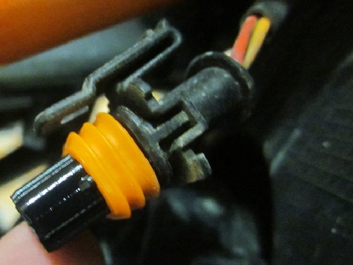

Ik rakel dit topic nog even op omdat ik momenteel met SAS/EPC bezig ben en nog een vraag heb.
Wat te doen met de EPC-connectoren? Die bengelen nu gewoon aan de motor.
Het oranje rubbertje op de connector zorgt duidelijk voor een water- en stof dichte afsluiting wanneer de connector is ingeplugd in de EPC-klep, maar nu de klep verwijderd is, hangt de connector open en kan water en vuil eraan. Iemand hier een goede oplossing voor?
In dit topic staat wel
Quote:
De epc stekkertjes gewoon ergens netjes vastknopen, naar beneden hangend zodat er geen water in blijft staan, evt nog lekker inspuiten met vettigheid/tektiel.
maar is dit voldoende. huh2 Ik wil ten alle koste een leeglekkende accu via een slecht afgedichte EPC-connector vermijden, dus hoop ik op een alternatief dat goed afdicht.

BerichtGeplaatst: Wo, 26 Okt. 2011, 1:37    Onderwerp: Reageer met quote
knip....
BerichtGeplaatst: Wo, 26 Okt. 2011, 7:00    Onderwerp: Reageer met quote
ik had er soepele meubeldopjes omheen geklemd,
met een tywrapje gezekerd,
of dichtkitten,
of idd knip wink3
of met van die zelf vulcaniserende plakband dichtmaken
Berichten: 6818
BerichtGeplaatst: Wo, 26 Okt. 2011, 21:40    Onderwerp: Reageer met quote
dichtmaken resulteert er meestal alleen in dat je evt vocht opsluit, en daar wordt het dus niet beter van.
krimkous er over...
disco stu
Geregistreerd op: 8-8-2008
Berichten: 333
BerichtGeplaatst: Ma, 7 Nov. 2011, 23:44    Onderwerp: Reageer met quote
Voila EPC en SAS afgewerkt. EPC connectoren heb ik met een ty-rap aan het frame vastgemaakt en voorlopig nog niets gedaan om ze af te schermen.
- knip: doe ik liever niet, ik probeer alle aanpassingen aan de motor omkeerbaar uit te voeren
- dichtkitten: onomkeerbaar
- dopjes, vulcaniserende tape, krimpkous: zijn eventuele opties waar ik naar uitkijk
Verder denk ik aan inspuiten met tectyl en dan eventueel nog een "kauwgom" erop plakken zodanig dat het goed afsluit (zowel de contacten van de connector zelf als waar de kabels in de plastieken connector gaan). Niet echte kauwgom dan, maar iets gelijkaardig dat tegen hitte kan. Of gewoon tectyl (op regelmatige basis) zonder kauwgom.
