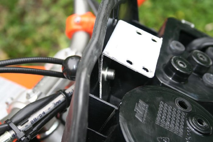

Heb net zoals andere hier op het forum een ram mount op het dashboard van de Adventure 990 (voorheen op het stuur), maar vind dat de zumo dan wel redelijk wat trilt. Toen hij op het stuur stond was dit niet, maar is nu veel beter zichtbaar.
Kan je dit trillen wegwerken of niet?

Ik heb er niet echt last van, het beeld is goed af te lezen. Wel maakt de hoek/arm van de RAM uit. Verder natuurlijk de constructie onder het dashboard, hoe stijver en vaster aan het frame hoe beter.
Tenslotte heb ik een kraan leertje idea2 uit de kraan gebruikt te demping (nog net te zien op de foto,
Groeten Koen
P.S. Kleppen en carburateur af stellen helpt ook thumbsup (zonder gekkenheid sinds mijn beurt bij Sommer trilt hij een heel stuk minder)
