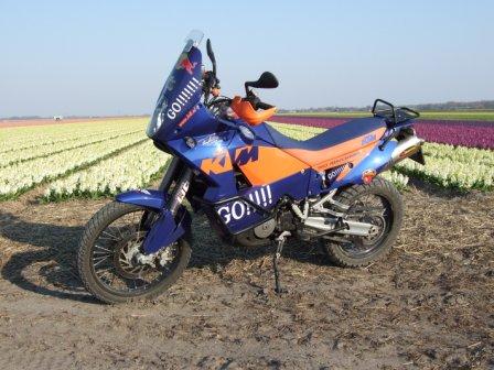

laatste nieuws!!!!
Mijn liefie is weer bij me. iloveyou Ze heeft een nieuw (ruil) hart gekregen. Bij navragen, bleek het een afgebroken koppelingsplaat te zijn, die vermaald werd door het blok huh2 De schade was echter zo groot geworden dat,na testreparatie en proefrit, er toch besloten werd om een nieuw hart in mijn meissie te zetten (filters,zeven,olie was een zilverglitterboel) wings
Dus met een donorhart kwam ze weer tot leven. Moet het eerst even rustig aan doen om alles weer even te laten zetten, maar daarna kan ze weer! (blok loopt nog wat rauw,maar schakeld als een lul in een.......)
Mijn dank aan Brouwer(Albert,Ian etc etc.) die het toch zo snel hebben opgelost. Ik zei al dat de zaak toppie was thumbsup
Hier nog even een plaatje van haar van vanmiddag na het buiten spelen.
